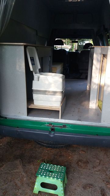

Aber ich brauchte sie, weil ich letzte We schon mal so im groben das Klo (Danke an Dagmar!) angepasst habe und sehen wollte, ob es so passt wie ich dachte.
Das ist denn da so drinne:
k-8Klo drin2.jpg (31.7 KiB) 4986 mal betrachtet
und wird dann auf einer Schienenführung rausgezogen:
k-8klo raus.jpg (37.22 KiB) 4986 mal betrachtet
Da will ich vorne noch Gleitfilze oder (dahinter) Rollen drunter machen, weiß noch nicht was, glaub Filz ist besser.

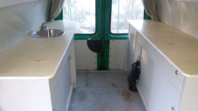

So, im Garten gibts nichts zu berichten. Am Campingbus hab ich so nach und nach weiter gebaut, die Fotos sind zum Teil auch schon älter.
DIe Arbeitsplatten sind soweit fertig. Ich habe eine zufriedenstellende Lösung gefunden für die Oberfläche, so Spezialfarbe für shabby-look, die mehrfach und mehrfache Schleifgänge, an einigen Stellen wieder bis aufs Holz runter, eine Schicht Lack drüber und den mit gaaanz feinem Sandpapier auch wieder stumpf geschliffen. Gefällt MIR, Cristina auch, nachdem mir etliches andere auf Probestücken nicht gefallen hat. Spülbecken ist auch drin.
Ach, das Netz, was da so rumbaumelt, das ist aufgespannt Gepäcknetz und wenn der Hund mit auf Reisen geht "Hundefänger" bei Bremsungen, bei Rati im Sommer war er schon mit, das ging prima mit dem.
Der Herd ist drin. Ob der so benutzbar ist weiß ich nicht, könnte sein, die Gummikante wird zu warm, wenn nen Topf drauf steht. Ist aber nicht schlimm, dann nimmt man ihn eben raus. Wir haben uns bewusst für einen Kartuschenkocher entschieden, Hauptgrund war, dass man den bei erträglichem Wetter mit rausnehmen kann, wer will schon drinne kochen?
Unterm Spülbecken sind 2x13 L-Frisch-/Abwassertanks.
Einen Unterflur-Abwassertank halt ich für Quatsch, wenn man kein richtiges Klo / Dusche hat. Den jetzt kann man zur Not auf ner Raststätte entleeren, und Frischwasser kriegt man, wenn man den Tank tragen kann auch überall. Allen nicht benötigten Platz in dem Schranksegment hab ich mit Fächern ausgestattet, wo man Getränke reinstapelt kann, dann bleibt das alles etwas kühler, wenn die Karre sich aufheizt.
Der Schrank fürs Chemieklo (ich mach da aber keine Chemie rein, wozu?) ist auch fertig, das kann man also rausfahren:
Oben drüber in das Fach passt das ganze Grillzeug...wir sind im Urlaub besessene Griller, drum brauchen wir auch keinen besseren Herd.
Naja, alles was zwei Womo-Menschen so brauchen krieg ich unten locker in die Schränke rein (Kühlbox folgt noch), nur mit Klamotten wirds dann enge.
Dafür hab ich heute mit dem ..wie soll ichs nennen...Hochschrank? angefangen. Also gegenüber der Küchenzeile soll der hin. Mal ne Schnur gespannt, dass ich ne grobe räumliche Vorstellung hinkriege und ob das so die Sicht auf die Arbeitsplatte behindert....
So muss es gehen. Der hat dann vorn, wo es rechtwinklig ist gemessen 33x35x289 Außenmaß. Im groben Überschlag also 200l Stauraum = eine unserer Regentonnen voll Klamotten, um mir das bildlich vorstellen zu können. Das reicht ja wohl! Ich werde 3 Fächer machen, eins für mich und 2 für Cristina, und gut ists. ;) Ich hab mir dann noch eine Pappschablone zugeschnitten, und da kann ich jetzt mal über die eigentliche Konstruktion nachdenken. Ich darf mir keine groben Fehler leisten. Ich hab noch paar Reste aus den rausgerissenen Schränken, und wenn ich noch die Zwischenböden aus den unteren Schränken rausnehme und durch was anderes ersetze, komme ich vielleicht grad so hin, um in diesem grau gesprenkelten Design der Sperrholzplatten zu bleiben. Ja, wer keine Sorgen hat der macht sich welche :aeh:

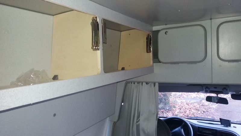

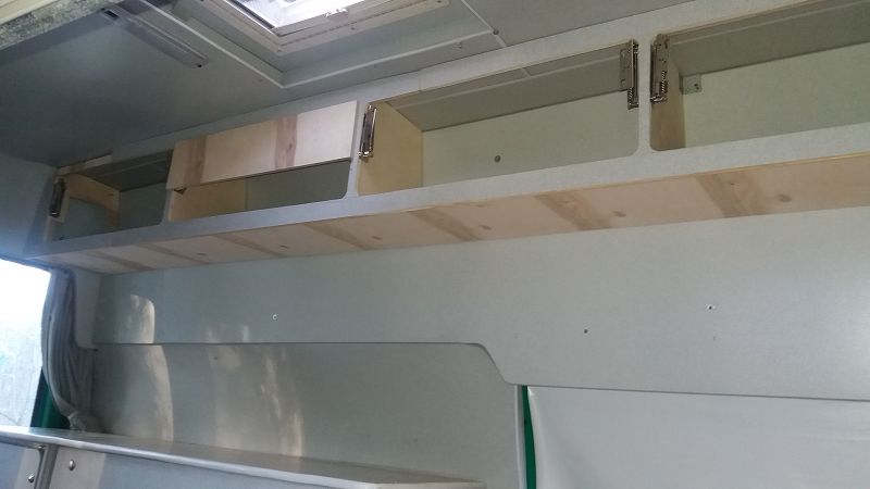

Ja, sowas hab ich mir auch schon überlegt. Selbst wenn es nicht anbrennt, die Wärme wird machen, dass es sich verzieht, der Weichmacher "verdunstet", es wird bald ranzig aussehen. Ich hätte sogar zwei Lösungsansätze. Aber die Idee ist wohl grundsätzlich falsch gewesen: Der Gang ist nur 80 breit, mit offenen Schubfach ist es einfach zu eng, gegenüber will ich jetzt wohl doch die Kühlbox einbauen, die Gefahr, dass man was vom Herd reißt ist zu groß, und es ist nur ein Handgriff, den Herd zu nehmen und auf die Arbeitsplatte zu stellen......

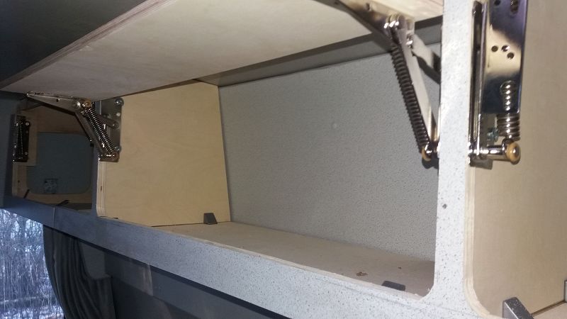

Jetzt mal kurz was anderes, sozusagen Wasser auf die Mühlen derer die sagen, man soll sich anständiges Werkzeug kaufen. Ich hab die Arbeitsplatten vorhin noch mal fotogafiert, das Licht war ganz anständig. Man sieht, dass rechts das T-Profil mies sitzt, links ist es für meine Ansprüche gut genug. UNd das kam so: Ich hab mir einen billigen "Fräser" online gekauft. UNd da war ein Bild auf der Packung, dass man den keinesfalls in die Fräse spannen soll, nur in die Bohrmaschine. Naja, und da ich dann die Horrorvision hatte, dass mir das Ding wie der Stern von so nem Samurei oder wem auch immer den Bauch aufschlitzt, hab ichs dann auch gelassen, mir eine "tolle" Konstruktion für die Bohrmaschine gebaut und das ganze verkackt.... :pfeif:
DIe andere Platte, ich wollte es zu Ende bringen, hab ich dann einfach mit Ruhe, Geduld und Gestank mit der Flex gemacht. Für die Klappen oben werde ich mir aber einen anständigen Fräser kaufen, ich schwöre!

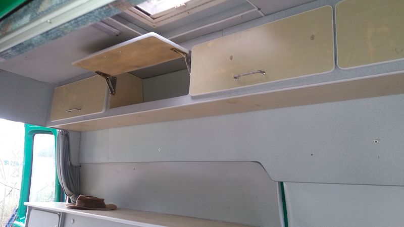

So, ja, die "Verblendung" ist soweit dran. (die oberen Streifen klemmen nur und müssen noch nachgearbeitet werden, die mach ich erst fest, wenn der Schrank endgültig montiert wird, es braucht sonst zuviel Kraft den alleine in Position zu bringen.)
Stückeln muss ich natürlich allenthalben, das Material reicht nun mal nicht, das aus einem Stück zu machen, naja, bei 2,90 m würd ich es ja nicht mal neu am Stück bekommen. Und was des Meisters Werk nicht ziert....ich liebe diesen Spruch .... :daumen:
Aber ich bin ganz zufrieden. Die Unterseite und die Klappen werden dann eben aus dem Holz und mit der Oberflächenbehandlung wie die Arbeitsplatten. Dann hab ich sogar noch soviel Material, dass ich noch auf der andern Seite nen weniger tiefen Hochschrank und den Rahmen vom "Hundefanggitter" draus bauen kann. (Der Hund muss nach ganz hinten, außer auf der Autobahn, wenn er pennt, hat er die schwachsinnige Angewohnheit ungeduldig vor sich hinzuquitschen, und dann hört man es vorn fast nicht.... :lol: )
Ja, den Klappen hab ich diese Ferderscharniere gegönnt, die Platte ist dort nur nen Abfallstück, ob das mechanisch so hin haut. Und ... tut es.
Wenn da jetzt nur Klamotten, so ist bislang der Plan, reinkommen, brauch ich noch nicht mal was, um die Klappen zusätzlich blockieren zu können.
Vorne musste ich ...sagt man Alkoven nur, wenn man dort pennen kann?....na jedenfalls überm Fahrerhaus die eine Klappe kürzen. Egal, da oben kommt nur Bettzeug rein.
