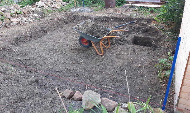

Ich belebe mal meinen Thread wieder. Habe gerade angefangen den Boden abzutragen um eine neue Hütte aufzustellen. Maße 4*5,4m für eine Bodenplatte. Heißt 10-15cm Schutt und dann nochmal dasselbe an Beton. Da kam mir der Gedanke, dass es irgendwie cool wäre einen kleinen Keller zu haben. Ob ich den von „hinter der Hütte“ oder per Falltür in der Hütte begehbar haben möchte, war mir noch nicht klar. Hab erstmal gegraben und geschaut was dabei passiert - so viel Wurzeln, dass ich die Lust verliere? So schnell Wasser vom Bach in unmittelbarer Nähe, dass ich nicht tief komme? Nach Knapp über einem Meter Tiefe stand ich im Wasser. Das wird also kein richtiger Keller. Dann dachte ich mir, dass ich gern wenigstens Getränke im Loch kalt stellen würde und dazu einen IBC Container versenken könnte. Aber die umgebende Erde würde den Container wohl zusammendrücken. Also Container versenken, mit Wasser füllen und Beton drumrum oder Mauersteine außenrum stapeln um Erde davon abzuhalten den Tank zu quetschen? Das Loch im Tank würde ich oben dann vergrößern, dass man richtig rein kommt und fertig ist der wasserdichte Keller für paar Getränkekisten - mit volles Programm Erdkeller hat das zwar nichts mehr zu tun - aber es wäre ein Keller in der Erde.
Oder gleich sowas:
https://www.ebay-kleinanzeigen.de/s-anz ... 3-87-19153 ?
Sind die eingebuddelt stabil und ich könnte mir das drumrum Betonieren oder Mauern sparen? Oder ist das schwachsinnig, weil man sich da nicht so recht bewegen kann? Ich hab grad mal wieder zu wenig Ahnung, zu viel Fantasie, zu wenig Geld und zu viel Zeitdruck. Nen IBC Container hätte ich schon...
Kommentiert mal bitte!

Hi! Der Plan war nun die Wände des Kellers und den Boden zu betonieren. Das Ganze muss in Eigenregie erfolgen, sonst wird’s zu teuer. Klar, Treppenabgang etc. klingt super - aber das ist ne ganz andere Hausnummer. Das Fundament des Gartenhauses soll lediglich aus verdichtetem Schutt bestehen.
Jetzt habe ich mir wegen des Kellers nochmal Rat geholt / holen lassen und da trifft mich nun wieder der Schlag... WU Beton steht im Raum. Entweder alles daraus oder, wenn nur der Boden, dann die Seitenwände aber mit Anstrich von außen. Ist das wirklich notwendig? Das ist ein Fass ohne Boden... es soll doch nur ein Lagerraum sein für Gemüse, ein stromloser Kühlschrank für ein paar Getränkekisten. Soll doch mal was wasserempfindliches rein, hätte ich noch Kunststoff Weithalsfässer. Das muss reichen. Es ist schließlich auch nur ein Garten und nicht der Wohnraum. Und außerdem hab ich das Material (Zement und 0/16er Kies schon fast komplett da...
Sollte sich ein Bauamt irgendwann ernsthaft dafür interessieren :pfeif: ist ein Keller für 150€ Materialkosten auch leichter verschmerzbar als wenn jetzt Firmen anrücken... was auch wieder auffälliger ist. Zuletzt kommt man nur sehr schlecht bis gar nicht an den Platz der Hütte. Enge Zufahrt, keine richtige Einfahrt aufs Grundstück, Baumbestand, angelegte Beete etc.LKW fällt da also schon mal raus.
Die Hütte ist gebraucht gekauft. Heißt ich muss sie nur wieder zusammenbauen. Da werd ich zwar bisschen was umbauen, aber das wird schon. Hoffe ich mal wieder, vllt etwas naiv wie immer. Hab aber zur Not auch nen Bekannten, der als Schreiner tätig ist.
