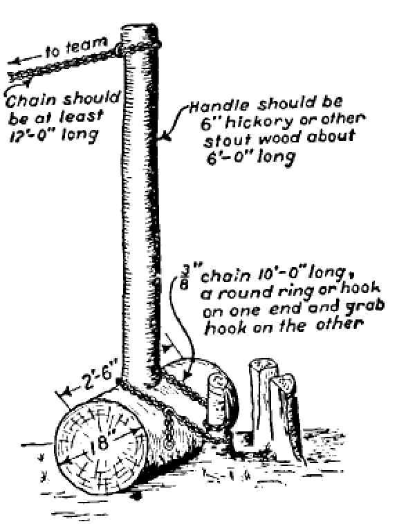

Ein primitives Ding, das aus so mancher Verlegenheit helfen könnte.
Es lässt sich beim Holzfällen sicher aus dem was umgesägt wurde improvisieren
aus "the have more plan" p. 62
stump puller.dmg.png (28.91 KiB) 2816 mal betrachtet
