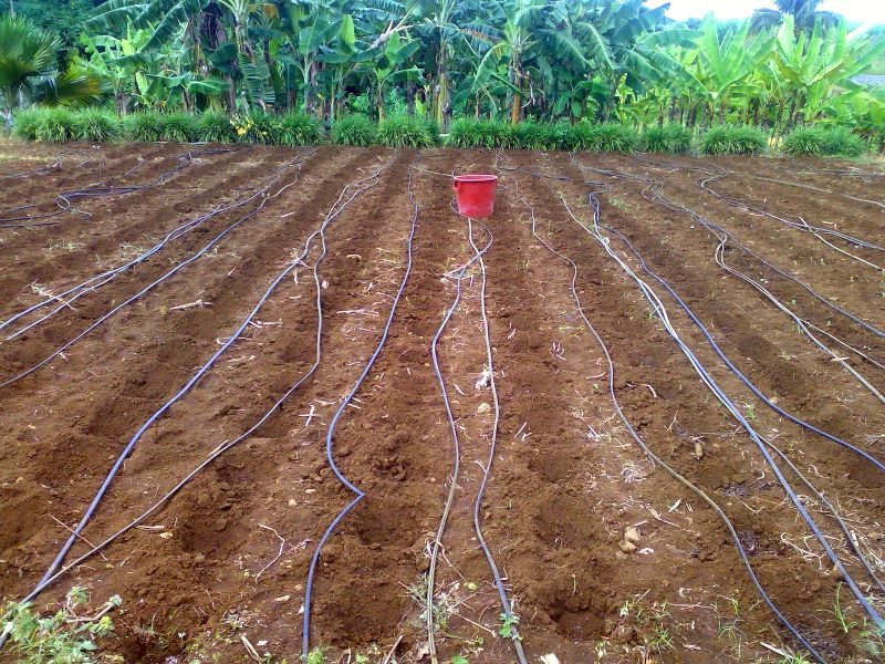

Um mal ein kleines Beispiel fuer eine unserer Bewaesserungsmethoden zu zeigen: die simple "Schlauschlange". Hier kommen Taro-Pflanzen aus unser Vorzucht rein- sie brauchen relativ viel Wasser.

In so ähnlicher Form werde ich nächstes Jahr meinen Gemüse- und Beerengarten ausstatten.
Sind diese Schläuche perforiert oder haben sie Tropfleitungen?

Hallo hobbygaertnerin. "Sind diese Schläuche perforiert oder haben sie Tropfleitungen?" - Da musste ich, entschuldigung, lachen.
Bei uns ist das ein einziger, einige hundert Meter langer Schlauch, aus fast ebenso vielen Einzelschlaeuchen zusammengesteckt. Und da bei uns keiner den Designer-Preis gewinnen will, sich auch niemend im Liegestuhl dem im Sonnenlicht entstehenden Regenbogen hingibt, um eine Fontaenen-Idylle zu geniessen, ist der Apparat am Ende verschlossen und lediglich alle 50 cm durchstochen (wenn du willst, also perforiert). Sowohl die Lochgroesse, als auch der Wasserdruck sind so bedacht, dass ein Selbstaendigmachen des Schlauches unmoeglich ist.
Aber auch mit der ebenfalls sehr gut funktionierenden Bambus-Methode (Bambus= bei mir reichlich verfuegbar) habe ich mich befasst und eingesetzt. So eine Bambusleitung haelt gut und gerne bei laufendem Einsatz 3-4 Jahre in der Erde.
http://camping-in-thailand.com/wp-conte ... ystems.pdf LG, Bhanta.

mir geht es um wassersparendes Bewässern, glitzernden Regenbogen betrachte ich am Liebsten in der Natur, nicht am Gartenregner. :)
Eine Frage, bei einer derartigen Schlauchlänge- (wie macht ihr die Löcher- mit Nagel reinstechen ?) kommt bei den Pflanzen am letzten Drittel des Schlauches noch Wasser raus?
Wie findet ihr Lochgrösse und Wasserdruck passend raus?

hobbygaertnerin, ich weiss ja nicht, wieviel Flaeche du bewaessern willst. Es gibt 2 Moeglichkeiten: Die erste ist die unprofessionelle Loesung. Den Schlauch am Ende verschliessen, halben Wasserdruck auf den Schauch und erstmal alle paar Meter den Schlauch loechern, dann die Abstaende verringern. Das funktioniert am besten bei nicht allzu langen Leitungen. Uebrigens, wenn du ohne Pumpe arbeiten willst, gilt: je hoeher der Wassertank desto groesser der Druck. Arbeitest du mit Pumpe und willst Strom sparen bzw. eben "nachhaltig" arbeiten, empfehle ich immer gern die Pumpen, die mit der Schwerkraft betrieben werden- habe gute Bau-Plaene dafuer.
Die zweite Moeglichkeit ist etwas profihafter, vielleicht deshalb auch das System laenger korrekt arbeitet - unter Umstaenden? :lol:
Aber schau' mal hier und lass' deinen GG mit reinsehen: http://camping-in-thailand.com/wp-conte ... s-2012.pdf
