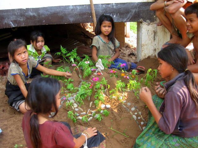

...und so ungefaehr soll der erste Garten aussehen.
lerning perma..JPG (76.82 KiB) 733 mal betrachtet
