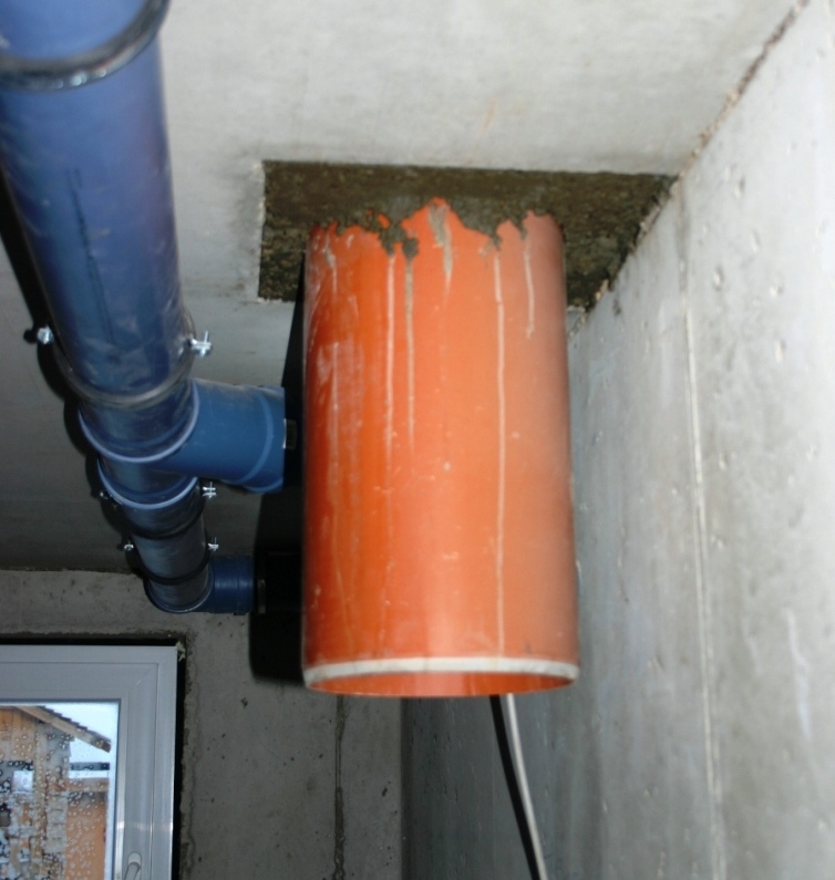

Hey,
anbei aktuelle Bilder vom Wäscheschacht:
Einwurf im Bad- durch das Gäste WC- in die Waschküche
- IMG_8206.JPG (218.79 KiB) 3130 mal betrachtet
- IMG_8208.JPG (200.98 KiB) 3130 mal betrachtet
- IMG_8216.JPG (171.97 KiB) 3130 mal betrachtet

Ich denke auch daß hier Aufwand und Nutzen in keinem vertretbaren Verhältnis zueinander stehen. Viel Lauferei läßt sich damit wohl nicht einsparen - da man ja normalerweise auch nicht jede Socke einzeln zur Waschmaschine schleppt... sondern solche Gänge mit anderen Besorgungen kombiniert.
Zudem kommt hier noch hinzu daß der Schacht einen unsortierten Wäschehaufen "produziert" den man erstens nicht sieht um z.B. sehen zu können welche Wäschmaschinenfüllung sich schon anbieten würde - und den man ja obendrein dann noch sortieren muß. Ein Teil der eingesparten Laufzeit geht also dafür drauf daß man die Sachen die man schonmal in der Hand hatte nochmal in die Hand nehmen muß um sie zu sortieren...
Dann ist da natürlich noch der Raumverlust - einmal in Form des tatsächlich verbauten Raums - dann aber nochmal in Gestalt von Raum den man nicht anderweitig nutzen kann weil man den Zugang zur Röhre frei halten muß. Der nächste Punkt ist wohl daß auch die Einwurföffnung nicht exakt dort liegt wo die Wäsche anfällt... Also auch da fallen schon Wege an...
Als weitere Probleme würde ich den Verschluß der Röhre sehen - Einmal wegen Luftzug und allen seinen Folgeproblematiken - und vor allem LÄRM (den der Waschmaschine u.A.) der sich durch so eine Röhre perfekt über Stockwerke hinweg fortpflanzt.
Wenn ich jetzt noch dran denke daß bei einem geringen Querschnitt auch noch größere Wäschestücke "gekonnt eingefädelt" werden müssen - bzw. die eine oder andere Verstopfung beseitigt werden muß... reduziert sich wohl die Ersparnis schon ohne Berücksichtigung von Bauaufwand/kosten gegen Null. Mein Urteil wäre wohl: Innovationsflop.

Hey @ all,
wollte mich nochmal zum Thema "Wäscheschacht" melden und meine ersten Erfahrungen damit preisgeben da wir nun mittlerweile zwei Wochen in unserem neuen Haus wohnen. Streiche wohnen- setze leben
Persönliche Erfahrungen:
- keine Lärmbelästigung der Waschmaschine oder des Trockners durch die 250er Röhre!
- keine Wäsche liegt mehr rum, sei es in den Schlafräumen, auf den Treppen,...... (der eine oder andere benutzt die Treppen als Transportwege
- es bleiben auch keine Wäschestücke im Rohr stecken- Jacken werden ohnehin durch Reinigung gereinigt
- kurzum- super Entscheidung den Wäscheschacht zu installieren
- natürlich kostete er auch etwas: 255,-€ für die Einwurftüre und 199,-€ für die benötigten Rohre inkl. Lochband (alle Preise sind Bruttopreise
