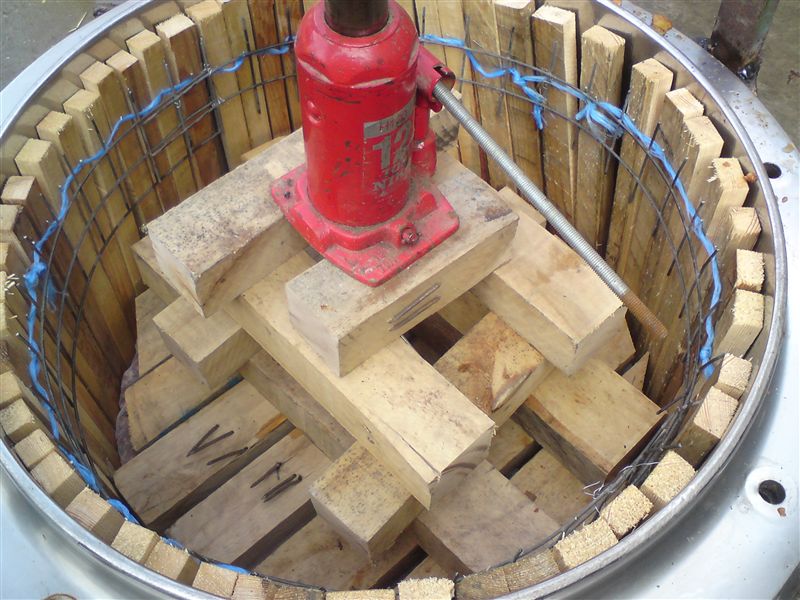

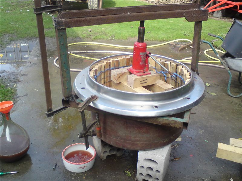

Ich habe heute Abend mal 2 Bretter 350X10 in jede Menge 40 cm Hölzchen verwandelt und mit Schnur vernagelt.
Die werden Morgen als Rand in den Bottich gesetzt und noch ein Bodenrost gebastelt. Ne Kette werde ich auch noch am Bodengitter befestigen.
So sollte der Saft laufen. Muss dann noch nen neuen Galgen basteln und ich kann loslegen. Wenn ich Morgen damit fertig werde, kann ich den Rest der Äpfel in Saft verwandeln.

Moin Rallymann,
die Fliegengaze wird dir nicht halten, fürchte ich. Nimm doch einfach ein Leintuch. Das ist groß genug und stabiler.
Vom Prinzip her:
Auf deinen Preßtopfboden muss ein Rost, der den Ablauf des Presssaftes zum Auslauf gewährleistet und am Rand umlaufend deine Hölzer mit 'Ablauflücken' oder -spalten nach unten.
Wenn dann der Druck von oben kommt, ist durch dieses - nennenwirsmal - Drainagesystem (auch Presskorb benammst) der Ablauf zum Auslauf gesichert
Dann kanns losgehen...ohne Stau nach oben.
Dabei gilt natürlich: je feiner dein 'Apfelmus', desto leichter presssssst sich's...
Allerdings sollten die Apfelkerne dabei ganz bleiben, da sich auch in den Apfelkernen vermutlich Blausäure versteckt
Also dann:"gutpress"!
Vom Prinzip her:

Also die Gaze hat gehalten Foto kommt. Aber nur einmal.
