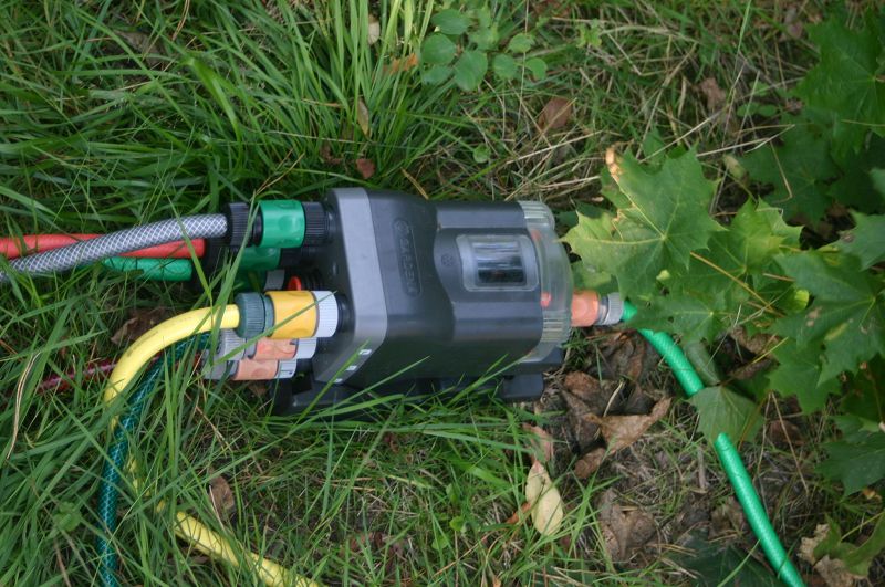

Gestern war ich bei Nachbar Holger, ich hatte mir was geborgt, er wollte sich was borgen.
Zum Dank dafür, meinte er, dürfe ich mir auch sein neues Bewässerungssystem anschauen. Heute war ich noch mal mit der Kamera drüben, er hätte da eigentlich copyrights drauf, aber für die Selbstversorger wolle er mal nicht so sein.
Er hat sich also von Gard*na für 50 Taler dieses Teil gekauft:
Das kann bis zu 6 Schläuche bedienen. Immer, wenn es drucklos wird, schaltet es eine Leitung weiter.

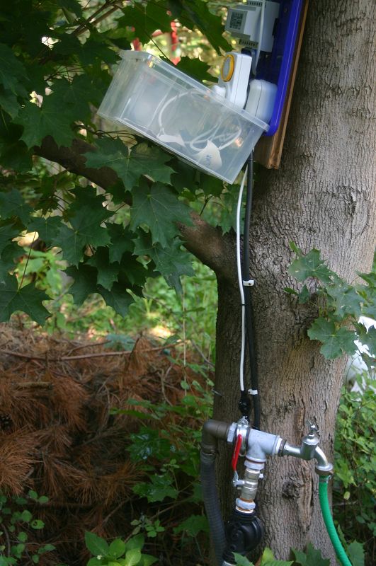

Nun hat seine Pumpe ein dämliches SIcherheitsfeature, immer, wenn sie stromlos wird muss man sie manuell wieder anschalten.
Drum hat er für weitere 20 Taler ein Magnetventil reingebaut, 12 V, also Zeitschaltuhr, Trafochen, und schon guckt der Hase aus dem Zylinder:
Läuft seit einer Woche fehlerfrei.
