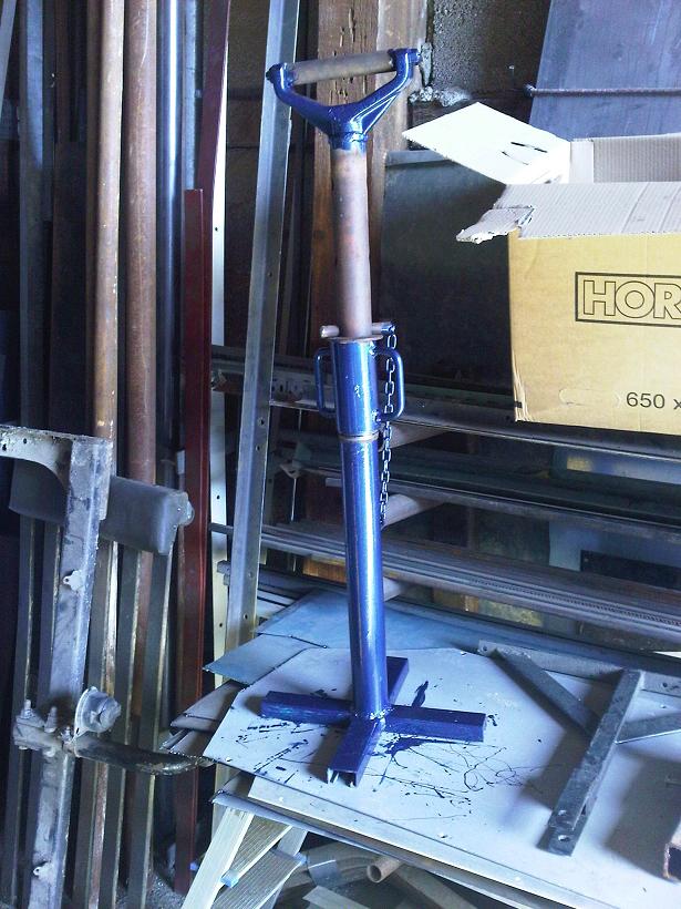

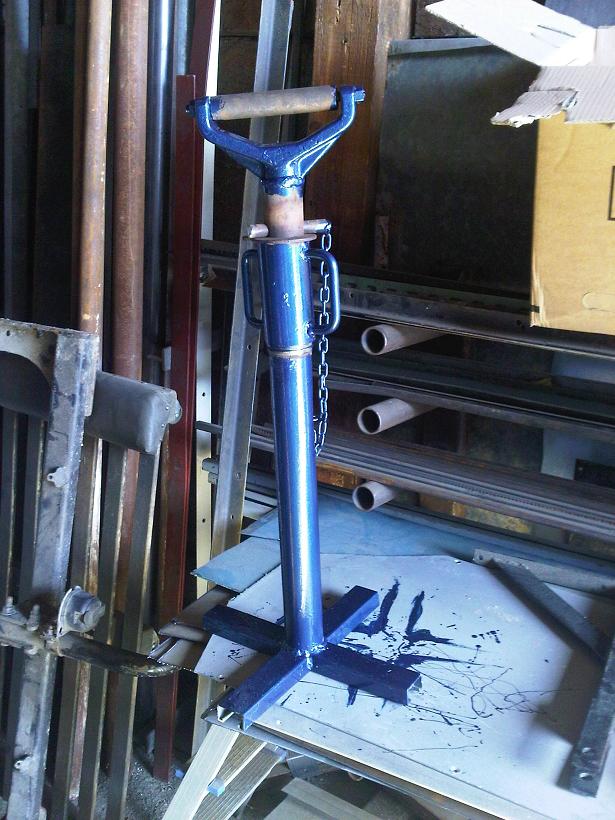

habe am letzten Wochenende mal wieder ein kleines Gadget fertiggemacht.
Ich habe ja für die Holzarbeiten eine Kappsäge. Die stelle ich auf eine klappbare Werkbank und dann kommt das Problem, daß ich, wenn ich lange Holzstücke habe (mehr als 2 Meter) diese dann "unterstützen" muss, damit ich ordentliche Schnitte (z.B. Rechtwinklig) hinbekomme.
Da bei mir der Boden in der Scheune und in anderen Bereichen sehr uneben ist, musste diese Stütze auf jeden Fall in Teilbereichen höhenverstellbar sein.
Da habe ich mal geguckt, was ich in meinem "Fundus" noch hatte :rot: . Und nachdem ich einen kleinen Unterstellbock (für o.g. Zweck zu niedrig), eine alte Baustütze und etwas Stahlmaterial gefunden habe, habe ich mit der Flex und dem Schweißgerät dann den abgebildeten "Bock" gebastelt.
Durch die Baustütze in der Höhe gut einstellbar und durch die drehbare Rolle, kann man dann das Holz auf der Säge gut justieren.
Wie schon gesagt, nur eine Kleinigkeit. Aber auch Kleinvieh macht Mist und so sind kleine Arbeitserleichterungen auch nicht zu unterschätzen.
Baustütze ausgefahren-vk.JPG (94.02 KiB) 787 mal betrachtet
Baustütze eingefahren-vk.JPG (90.26 KiB) 787 mal betrachtet
Dagmar
P.S. Es sieht auf den Bildern so aus, als ob die Rolle und anderes sehr schief ist, ist aber eine Bildverfälschung, ist halbwegs gerade und im Lot.

:) Sicherungssplint im Bolzen wär eventuell noch ratsam.
