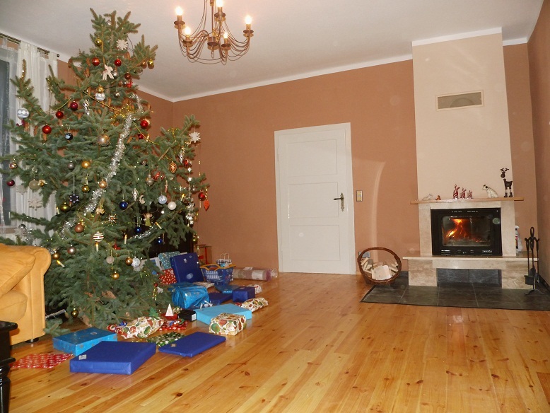

Ich hab bei mir zuhause Kiefer-war ein Sonderposten; 2m/10cm/2 cm für 7€/Quadratmeter.
DerElch
Re: Boden/Bodenbelag
Ungelesener Beitrag von DerElch »
wow thomas...sieht gut aus...esche find ich auch noch toll...und dann gabs doch noch etwas in richtung grau??? :hmm: will mir ums verrecken nimmer einfallen was das war....
