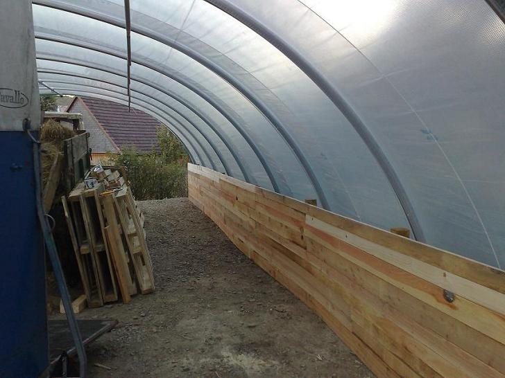

So,
mal ein kleines Update. Die Banden sind jetzt fertig und man bekommt langsam ein Gefühl dafür wie es wohl am Ende aussehen wird.
Über dem Folienstall ist einer der neuen Hühnerställe zu sehen, links daneben der gerettete Pavillon der für den Tunnel etwas höher klettern musste. Jetzt folgen noch die Fronten sowie der Futtertisch und die Schafe können einziehen.
LG Paul
Bande
Bande
Ställe
Ställe

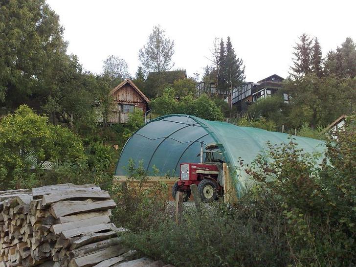

Schafmelker
Re: Welcher Boden für Folienstall empfehlenswert?
Beitrag von Schafmelker »

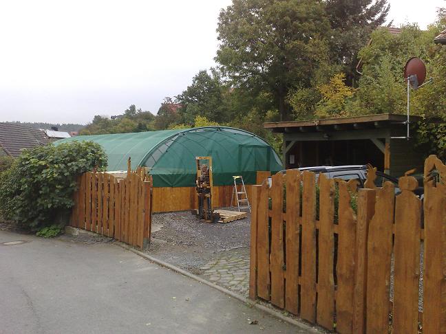

Update
Fost
Fost

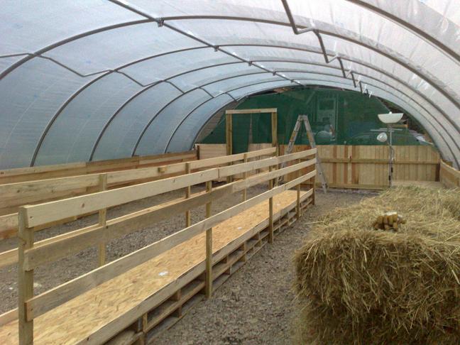

Update
Futi
Futi

Moin Paul
Sieht auf den ersten Blick nicht schlecht aus. Ich habe eine ähnliche Gangraufen im Stall. Meine Konstruktion ist aus vierkant Rohr höhenverstellbar und die Tröge und Abschrankungen aus 30 m/ Brettern.
Du wirst auch die Probleme haben, dass die 2 Wochen alten Lämmer in den Trog klettern und dort ihre Hinterlassenschaften
ablegen. Es sei denn, du hast ne ganz konzentrierte Ablammungsperiode und sperrst die 14 tägigen Lämmer tagsüber von den Müttern ab, dann könntest du abends auch die Muttern schon mal melken. Aber ich bin mir sicher Ihr kriegt das schon in den Griff.

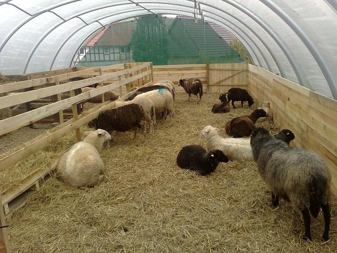

Hi Jörg,
daran werden wir nicht vorbei kommen, allerdings ist dieses Problem nur von sehr kurzer Dauer da wir eine straffe Lammzeit anpeilen, die Mütter dann mit Nachwuchs in Buchten stehen und die Lämmer diesmal zum ersten mal alle mit ca 14 Tagen gehen. Das ist ein sehr komisches Gefühl da sie für uns immer das schönste an der Schafzucht waren aber jetzt müssen wir "wachsen". Ein paar gute Lämmer werden wir selbst ziehen aber die Auswahl wird schwer fallen.
Der Abstand zwischen den ersten beiden Brettern gibt mir aber grundsätzlich zu denken, manch einer schreibt 40 cm bauchen sie mindestens, andere haben nur 19 cm!? Ich habe jetzt 30 cm gewählt und werde mal schauen in welche Richtung ich anpassen muss. Da die Walachen ab nächster Woche mit den OFM zusammen stehen muss ich wohl die Mitte finden....

Hi,
der ideale Abstand scheint nach einer Anpassung bei mir um 22 cm zu liegen, klappt so ganz gut. Wir gehen mit knapp 50 Mutterschafen in die Saison, da können wir nur wenige Lämmer behalten. Wir werden uns 15- 20 vielversprechende Mutterlämmer aussuchen die wir dann mit MAT ziehen, die anderen werden nach 14 Tagen als Flaschenlämmer abgegeben.
LG Paul

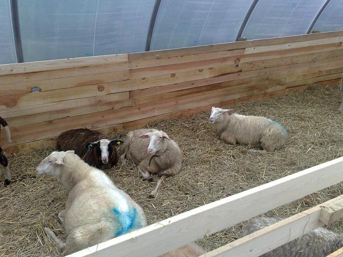

Mädels
Mädels
Mädels
Mädels
