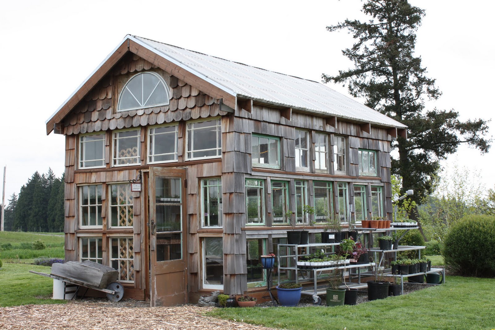

das sieht ja ulkig aus, ich hatte erstmal probleme mit der größe. dadurch, dass so viele fenster verarbeitet sind, die auf den ersten blick nicht so klein wirken, erschien mir das haus im ersten moment viel größer. erst als ich mich an der tür orientierte, erkannte ich die <wahre> größe. nicht schlecht, ist zwar etwas lichtverlust, aber so lange licht von oben eintritt ist schon mal viel gerettet. werden die pflanzen halt ein wenig länger.

Ich habe auch alte Fenster, bin aber unsicher wegen der Sonneneinstrahung. Wie kriegt man das bei Glas in den Griff?

Früher wurden die Scheiben im Frühsommer von innen mit Kalkmilch gestrichen oder von außen mit Stroh-/Schilfmatten belegt, um abzuschatten.

Empfehlung I:
ein Süd-Dach (wenn nicht sehr steil) keinesfalls auch mit durchsichtigen Fensterscheiben belegen. Wie erfahrene Wintergarten- oder Gewächshausbesitzer wissen, kann die hochstehende Sonne (April - August) beim einmaligen Vergessen des Fensteröffnens oder Verschattens innerhalb weniger Stunden aus einem angenehm warmen Raum, einen unerträglichen Backofen mit über 70° machen. Direkt angestrahlte Pflanzen (vor allem Junge) sind dann innerhalb kürzerster Zeit verloren.
Daher die Scheiben, wie auf dem schönen Bild nur in der Senkrechten - am besten auf der direkten Südseite (180°) montieren. Die tiefstehende Winter-Sonne kommt dann richtig rein, die hochstehende Sommer-Sonne weniger. In Ost und West bedarf es dann in den Morgen- bzw. Abendsstunden auch meist einer Verschattung. Hat man dies regeltechnisch automatisiert, kann man sich einiges mehr erlauben, dennoch würde ich keine Scheiben ins Dach packen.

Das schaut unglaublich putzig aus *sofortauchhabenwill* aber für sowas braucht man dann schon eine reguläre Baugenehmigung oder? (Krieg ich bei uns nie und nimmer)kraut_ruebe hat geschrieben:hier ne vorlage

Das kommt drauf an (lokale Bestimmungen und tatsächliche Größe).
Je nach dem ist zwischen 20 bis 40 qm und wenn auf Fundament, o.ä. verzichtet wird, so eine "Gartenhütte" meist genehmigungsfrei.

.Adjua hat geschrieben:Das schaut unglaublich putzig aus *sofortauchhabenwill* aber für sowas braucht man dann schon eine reguläre Baugenehmigung oder? (Krieg ich bei uns nie und nimmer)kraut_ruebe hat geschrieben:hier ne vorlage
http://www.ris.bka.gv.at/GeltendeFassun ... r=20000473
5. Abschnitt
Verfahrensbestimmungen
§ 21
Bewilligungspflichtige und anzeigepflichtige Bauvorhaben, Ausnahmen
(3) Weder einer Baubewilligung noch einer Bauanzeige bedürfen:
a)
Baumaßnahmen im Inneren von Gebäuden, wenn dadurch allgemeine bautechnische Erfordernisse nicht wesentlich berührt werden; der Austausch von Fenstern und Balkontüren und außer bei Gebäuden mit einer Nettogrundfläche von mehr als 1.000 m² weiters die Anbringung von Vollwärmeschutz oder einer Wärmedämmung im Bereich der Dachflächen, wenn durch diese Maßnahmen die äußere Gestaltung des Gebäudes nicht wesentlich berührt wird;

die Anbringung von Sonnenkollektoren und Photovoltaikanlagen bis zu einer Fläche von 20 m² an baulichen Anlagen, sofern sie in die Dachfläche oder Wandfläche integriert sind oder der Parallelabstand des Sonnenkollektors bzw. der Photovoltaikanlage zur Dach- bzw. Wandhaut an keinem Punkt der Außenfläche der Anlage 30 cm übersteigt;
f)
die Errichtung und Änderung von Geräteschuppen, Holzschuppen und dergleichen bis zu einer Grundfläche von 10 m² und einer Höhe von 2,80 m, sofern sie vom betreffenden Bauplatz oder einer Verkehrsfläche aus an zumindest drei Seiten von außen zugänglich sind.

10m2 ... Nicht üppig ... Wieviel hat das obige?

2,40 x 3 m
