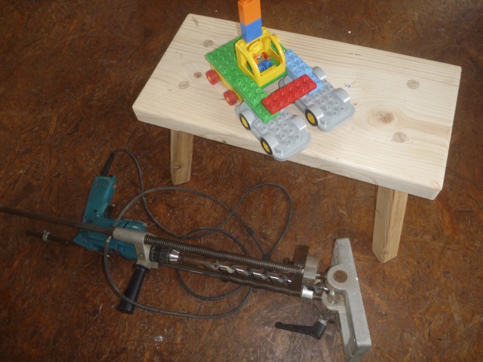

Hier mal ein Bastelschemel aus Brennholz, den ich mit den Bengels während der Kranktage zu hause gebastelt hab.
Allerdings mit abgesetztem runden Zapfen mit Keil.
So einen Konusbohrer brauche ich auch noch.
