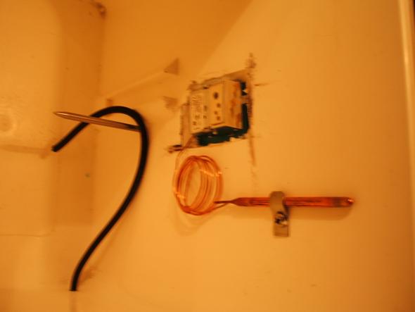

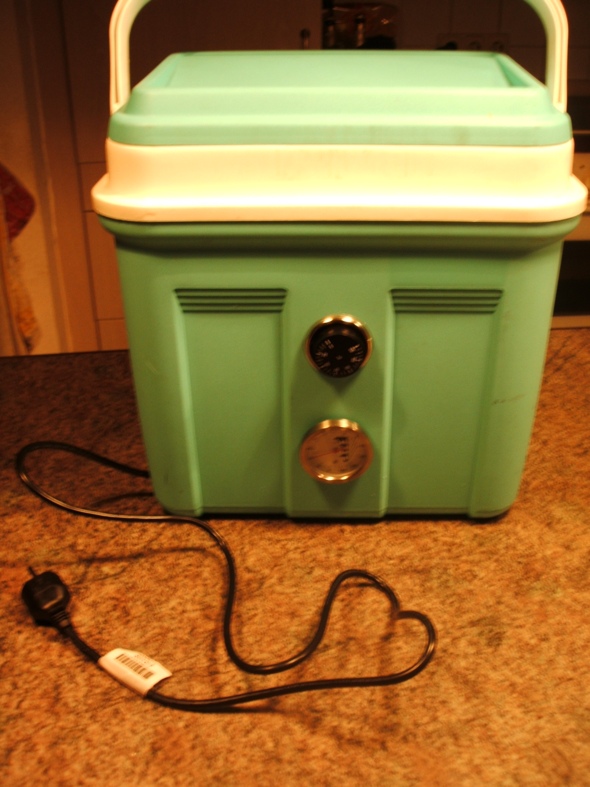

so jetzt habt Ihr mich ja angefixt. Mein Käseschrankprojekt ist nach hinten verschoben, hab eh nur noch 6 L Milch im Gefrierschrank, das Thermostat okupiert und meiner Frau hab ich ihr Bratenthemometer geklaut (muß ich aber n neues kaufen, sonst gibts mecker....). Eine Kühlbox, die wir eh nicht brauchen mußte dran glauben. Jetzt fehlts noch an 2 Polschuhen und ner geeigneten Glühlampe, ich stell mit so ne Stalllampe vor, die sind relativ spritzwassergeschützt. Könnt sich höchsten schlecht auf ne zu große Hysterese auswirken, oder, weil die doch recht maßiv sind? IN halber Höhe kommt noch nen Rost und vor das so lausig ausgeflexte ein Deckel (es ist sehr eng in der Box, war froh, überhaut eine Öffnung reinzukriegen ohne was kaputt zu machen....
PS: Das Conrad-Themostat ist wirklich "geil", mit schönem Rädchen, Blendrahmen dahinter, auf dem Rädchen ne Grad C -Skala.
Schade, dass die Kamera bei Kunstlich so scheiß Fotos macht, die Kiste sieht professionell aus (von außen :haha: :holy: )

mein Thermostat kann nur die über einen Drehregler eingeschaltete Temperatur halten, über nen Kapilarröhrchen, also rein mechanisch.
Wo wir bei Autos sind, ich fahr VW, unter anderem einen Bus von 1970. Die gesamte Motorsteurung ist rein mechanisch, oder Bimetall, Unterdruck. Und..... er fährt.
Bei uns heissts, "Elektronik gehört ins Radio".
Mein Thermostat hat m.E. 13 Euro gekostet. Könnt man zur Not also auch 2 verbauen, wenn man 2 Temp. steuern will, und dann per Zeitschaltuhr ansprechen. Die mechano-elektrische Arme-Leute-Version, VW halt. Ich finde aber, irgendwas sollte auch dem Bediener noch überlassen werden. Nicht dass der noch den Bezug zu seinem Produkt verliert :lol:
