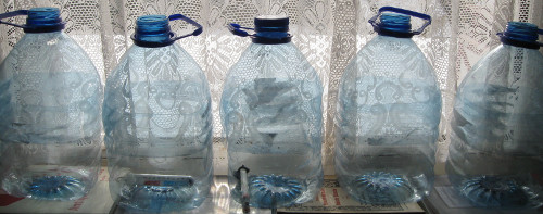

Zu deinen Flaschengewächshäusern: Schau dir doch mal bitte die Farbspektren an, die die Pflanze aufnehmen kann, und dann, welche Farbe deine Flaschen haben :D
Hauptsächlich nehmen die Pflanzen nur rotes und blaues Licht auf, und wenn deine Flasche blau ist, dann wird die blaue Farbe von ihr eben reflektiert, und gelangt somit nicht zu den Pflanzen. Vielleicht ist das Reflexionsspektrum aber auch klein genug, dann funktioniert es trotzdem.

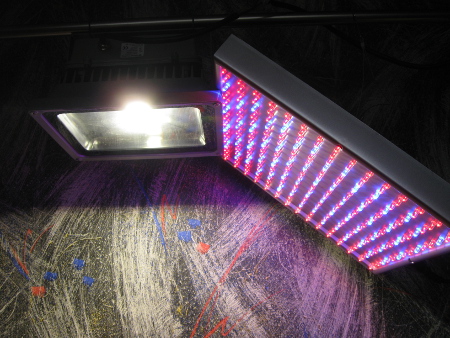

Zu deinen 15W + 30W LEDs. Eigentlich sollte das für Jungpflanzen reichen. Mit der Samenkeimung hat das Licht auch nichts zu tun. Samen wie Tomate oder Gurke sind Dunkelkeimer, und keimen am Besten, wenn gar kein Licht auf sie fällt. Andere Pflanzen sind Lichtkeimer, und die benötigen als Lichtreiz Licht im Dunkelroten (fast schon Infrarot) Spektrum, welches du mit deinen LEDs wahrscheinlich nicht erzeugst. Aber das natürliche Infrarotlicht der Sonne sollte dafür schon ausreichen, da der Lichtimpuls nur sehr sehr sehr klein sein muss.
Außerdem würde ich sagen, dass die Pflanzen bei 45W LEDs nicht vergeilen. Welche Lichtfarbe haben denn die LEDs? Zur Jungpflanzenanzucht ist vor allem das blaue Farbspektrum sehr wichtig (natürlich abhängig von der Pflanze, aber im allgemeinen das Blaue). Die Leistung sollte auf jeden Fall ausreichen, um die Pflanzen bis zum nächsten Umtopfen großziehen zu können. Wie weit waren denn die Lampen von den Pflanzen entfernt? Bedenke, dass die Lichtintensität mit dem Abstand im quadrat abnimmt (--> quadratisches Abstandsgesetz). Das bedeutet, jeder Zentimeter macht einen Unterschied. Mit LEDs kannst du bis auf 2-3cm an die Pflanzen heranrücken, da ja nur sehr wenig Wärme entwickelt wird. Außerdem bringt es sehr viel, durch Reflexion an z.B. weißem Papier die Lichtausbeute zu erhöhen.

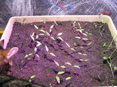

Lichtfarbe des Grow-Panels ist eben Blau und Rot; des Baustrahlers weiß.
Die Entfernung zwischen Pflanzen und Licht beträgt ca. 30 cm, damit der komplette Pflanzbereich ausgeleuchtet werden kann. Aber eben, irgendwie sehen die Pflänzchen vergeilt aus. :rot:
Paprika ist in der Mitte. Rechts bedfinden sich Radieschen und Bockshornklee als Keimproben-Versuch. Aber ich lass das Experiment zusätzlich zu meinem Neuen mit den Kleingewächshäusern mal laufen. Ist halt wie mit Büchern - kann die ebenso wenig entsorgen wie vergeilte Pflänzchen. :pfeif:

Also ich würd sagen, du kannst da locker bis auf 10cm rangehen. Ein paar Bücher drunsterstellen, um die Pflanzen höher zu kriegen sollte schon viel helfen.

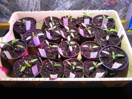

Hmm, leider bekomme ich bei einem Abstand von unter 20 cm nicht die ganze Pflanzenfläche ausgeleuchtet. Hab letzte Woche mal pikiert. Ein paar Pflänzchen waren mir dann doch zu schade zum Entsorgen. Auf diesem Bild werden sie nun weiter mit künstlichem Licht versorgt. Weitere 7 Töpfe stehen am Südfenster und wachsen vor sich hin.
Es war halt ein Versuch mit diesem LED-Grow-Panel und ohne den zugeschalteten Baustrahler würden die Pflanzen sicher schlechter aussehen. Dennoch: Ideal ist die Ausleuchtung nicht, aber mit insgesamt 45 Watt doch ziemlich günstig im Verbrauch. :roll:

Ist ja wirklich heftig, bezüglich dem Preis von 344,21 englischen Pfund. Kurz zu meinem Experiment: Je länger die Pflanzen dem künstlichem Licht von diesem 30 Watt LED-Baustrahler für um die 50 Euro und einem LED-Grow-Panel in den Fareben blau-rot für um die 30 Euro 15 Stunden am Tag ausgesetzt sind, um so zuversichtlicher werde ich bei der ganzen Sache.
Ab und an, wenn es das Wetter und die Zeit erlaubt, stelle ich die Pflanzen auf einen Balkon (Südseite) damit sie sich ein wenig abhärten. Ich denke, dass Ergebnis vom aktuellen Bild und dem Wachstum kann sich durchaus sehen lassen. Die 7 Pflanzen, die direkt am Südfenster stehen, haben sich lange nicht so gut entwickelt, wie diese auf dem folgendem Bild:
Bisherige Stromkosten für die gesamte Zeit: 8,12 Euro (Strom von den EWS :) ) Wenn man davon ausgeht, das eine Paprika Pflanze hier auf dem Markt um die 3-, Euro kostet, ist das immer noch eine ordentliche Rechnung ... meine ich. Bleibt abzuwarten, wie viele und verwertbare Früchte die Pflanzen tragen ...

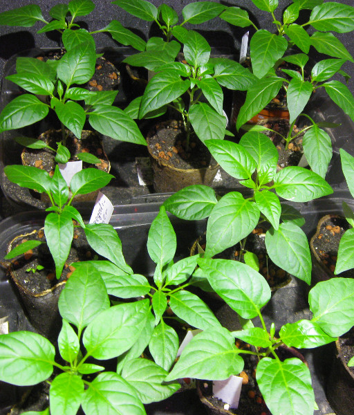

So, mal einige neue Bilder zur Jungpflanzenanzucht meiner Paprikas unter dem oben genannten Kunstlicht. Ganz ordentlich entwickelt nach 10 Wochen, meine ich. :hmm:

how die schaun gut aus! Ich hab meine Aquariumchillies jetzt seit gut 2 Wochen im Gewächshaus weil sie unter der künstlichen Beleuchtung (Röhre) dann doch zu lang und dünn wurden.

Die Pflanzen sehen sehr gut aus. Ich hab meine viel zu spät in die Erde gesteckt (erst vor ner Woche). Die ersten Pflanzen sind gekeimt, und ich hoffe, den Vorsprung durch pH korrigiertes Wässern etwas aufzuholen. Der richtige pH Wert kann viel ausmachen, so meine Erfahrung.
