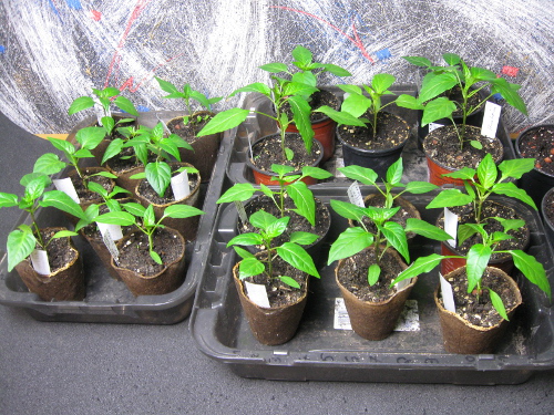

Hmm, leider bekomme ich bei einem Abstand von unter 20 cm nicht die ganze Pflanzenfläche ausgeleuchtet. Hab letzte Woche mal pikiert. Ein paar Pflänzchen waren mir dann doch zu schade zum Entsorgen. Auf diesem Bild werden sie nun weiter mit künstlichem Licht versorgt. Weitere 7 Töpfe stehen am Südfenster und wachsen vor sich hin.
Es war halt ein Versuch mit diesem LED-Grow-Panel und ohne den zugeschalteten Baustrahler würden die Pflanzen sicher schlechter aussehen. Dennoch: Ideal ist die Ausleuchtung nicht, aber mit insgesamt 45 Watt doch ziemlich günstig im Verbrauch. :roll:

Ist ja wirklich heftig, bezüglich dem Preis von 344,21 englischen Pfund. Kurz zu meinem Experiment: Je länger die Pflanzen dem künstlichem Licht von diesem 30 Watt LED-Baustrahler für um die 50 Euro und einem LED-Grow-Panel in den Fareben blau-rot für um die 30 Euro 15 Stunden am Tag ausgesetzt sind, um so zuversichtlicher werde ich bei der ganzen Sache.
Ab und an, wenn es das Wetter und die Zeit erlaubt, stelle ich die Pflanzen auf einen Balkon (Südseite) damit sie sich ein wenig abhärten. Ich denke, dass Ergebnis vom aktuellen Bild und dem Wachstum kann sich durchaus sehen lassen. Die 7 Pflanzen, die direkt am Südfenster stehen, haben sich lange nicht so gut entwickelt, wie diese auf dem folgendem Bild:
Bisherige Stromkosten für die gesamte Zeit: 8,12 Euro (Strom von den EWS :) ) Wenn man davon ausgeht, das eine Paprika Pflanze hier auf dem Markt um die 3-, Euro kostet, ist das immer noch eine ordentliche Rechnung ... meine ich. Bleibt abzuwarten, wie viele und verwertbare Früchte die Pflanzen tragen ...

So, mal einige neue Bilder zur Jungpflanzenanzucht meiner Paprikas unter dem oben genannten Kunstlicht. Ganz ordentlich entwickelt nach 10 Wochen, meine ich. :hmm:

how die schaun gut aus! Ich hab meine Aquariumchillies jetzt seit gut 2 Wochen im Gewächshaus weil sie unter der künstlichen Beleuchtung (Röhre) dann doch zu lang und dünn wurden.

Die Pflanzen sehen sehr gut aus. Ich hab meine viel zu spät in die Erde gesteckt (erst vor ner Woche). Die ersten Pflanzen sind gekeimt, und ich hoffe, den Vorsprung durch pH korrigiertes Wässern etwas aufzuholen. Der richtige pH Wert kann viel ausmachen, so meine Erfahrung.
