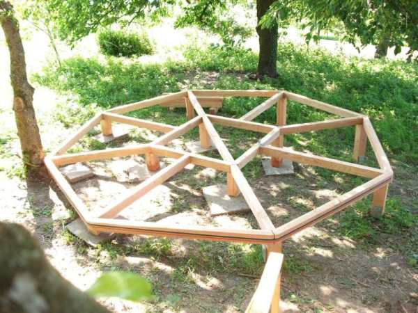

ich bin grad mal wieder am Grübeln, wie ich den Boden meiner Gartenhütte dämmen soll. Der Aufbau ist ein unten offenes Fachwerk mit aufgelegten Dielen (Nut-Feder). Das ganze hat von 5-55cm Bodenabstand (am Hang).
Von unten mache ich ein Drahtgeflecht und ein Unkrautflies als Abschluss dran. Im Boden gibts jede Menge Wühlmäuse uns sonstiges Getier.

Noch nicht, könnte aber kommen - weis noch nicht, wie weit ich das Teil ausbaue. Aktuell gehts um eine gewisse Winddichtheit und das halt nich bei jeder etwas kühlen Sommernacht alles auskühlt. Wand und Decke werden auch nur ganz dünn gedämmt, auch wegen dem Aufheizen in der Sonne.
Der Boden ist von unten offen, die ganze Hütte steht auf Stelzen - hier mal ein Bild des halbfertigen Unterbau:
Viele Grüße
Roland
