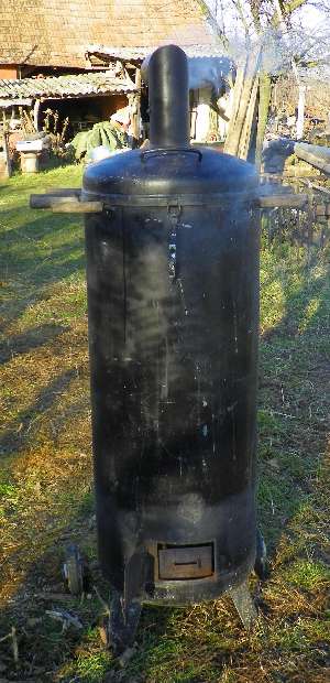

Hallo Räucherfans,
Normalerweise Räuchern wir in einem kleinen "Räucherhaus", aber diesesmal haben wir ein Geschenk,von einem Bekannten, auch so eine ähnliche Tonne in verwendung.
Gebaut wurde das Teil ursprünglich zum Aal Räuchern, so der Bekannte.
Mal sehen wie die Würste werden, hier ein paar Photos.

Re: Unser Räucherofen
Hallo Frank und Jana,
Wir haben die Würste nach ein paar Stunden ins richtige räucherhaus gepackt.
Auf der Innenseite des Deckels bildete sich Kondenszeug, und tropfte auf die Würste, nicht so toll.
Außerdem sind sie unten früher "durch" als oben, umdrehn geht ja schlecht, ausser man macht so ne art Kreiswürste.
Ist das bei eurer Tonne denn nicht so ?
Bleibt der Deckel denn so wie auf dem 2ten Bild gezeigt ein Stück offen beim räuchern ?
Grüße aus Ungarn ...

Zur Mülltonne (auf den ersten Bildern) hätte ich Bedenken, denn die war sicher mal verzinkt und verzinktes Blech gibt mit Feuer oder Glut hässliche Abgase, bis das Zink weggebrannt ist. Zink schmilzt bei 420 Grad, Glut wird viel heisser. Möglicherweise schlägt sich Zinkabbrand auf der Räucherglut nieder, was dann zu irgendwelchen zinkorganischen Verbindungen führen kann - die waren früher das Wirkprinzip in Holzschutzmitteln, die heute nicht mehr zugelassen sind. Deshalb bitte Zinkblech und feuerverzinktes Eisen prinzipiell nicht zum Räuchern oder Grillieren verwenden. Als Aufsatz in der Räucherzone, wo es nicht so heiss wird und ja auch versottet, ist es möglicherweise nicht so kritisch.

ho stevo,
Also wir räuchern die meist schon am nächsten tag, so wie diesesmal auch.
Geschmack wird anders, ja, aber hauptsächlich doch zum Konservieren, und durchn Wolf gedrehtes Fleich 3 Wochen, find ich nicht so toll.
Halt mich hald an die Erfahrungswerte von denen, die es so schon viele Jahre machen.
Erst wenn etwas schief läuft, hol ich mir infos z.b ausm netz.
@ emil, ja zink ist nicht so toll, kenn ich vom schweißen, unsere ist aus schwarzblech.
Hallo Florian,
wir räuchern in dieser Tonne auf minimalstem Glutbett. Bei um die 20°C. Der Deckel bleibt immer ein Stückchen auf, muß ja ´n bissel Zug geben.
Uns tropft kein "Kondenszeugs" auf die Würste. Am Deckel innen bildet sich nur so´n leicht schmieriger Film, aber das ist normal.
Ich denke auch, dass Du zu heiß räucherst, wenn Du schreibst, dass Deine Würste ungleichmäßig gar werden.
Das Räuchern ist neben dem geschmacklichen Aspekt einfach eine Art der Konservierung. Die im Rauch enthaltenen Stoffe, welche sich auf der Wurst ablagern, schützen selbige vor z. B. allerlei Krabbelgetier, welches sich sonst über die ja rohe Wurst her machen würde.
Wir lassen unsere Würste nach dem Füllen in einem zugfreien kühlen, nicht kalten, Raum für 2-3 Tage abtrocknen.
An emil17:
Die Tonne wurde schon Jahre vor ihrem Räucherseinsatz als Feuer"schale" genutz. Ich glaube wegen irgendwelcher Ausdünstungen, müssen wir uns keine Sorgen mehr machen....
Trotzdem danke für den Hinweis.
Liebe Grüße!
