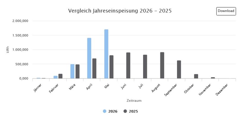

Wir sind also bei ungefähr 10 Jahren Amortisation. Es wird jetzt weniger lange dauern. Ab diesem Jahr dürfen wir nicht mehr nur mit 4KW einspeisen, sondern mit 13,2KW. Damit sind wir schon in den letzten 2 Monaten auf fast das Doppelte der Einspeisung vom letzten Jahr. Das E-Auto lag bei ungefähr 15kWh auf 100km und etwas über 9000km Fahrleistung p.a. Äquivalent wären das gewesen 6,5l auf 100km = 585 Liter Super bei ungefähr 1,6€ = 936€. Dazu 200€ Steuern. Das E-Auto hat ungefähr 200€ Stromkosten (Teil von PV und entgangener Einspeisung) und 66€ Steuern gekostet. Die Kosten des E-Autos lagen bei Neupreis inkl. Förderung 2024 bei 15 000€.Im Jahr 2025 wurde aus dem Netz bezogen: 2921kWh für 876€ (30ct Strompreis inkl. allen Gebühren und Steuern, auch Grundgebühren).
Im Jahr 2025 wurden ins Netz eingespeist: 5646kWh für 587€ (10,4ct die kWh wobei es wie folgt aufgeteilt ist: 339€ sind bei der Ömag [ergibt im Durchschnitt 6ct die kWh], von der Marktprämie 248€ [ergibt im Durchschnitt 4,4ct die kWh])
Das ergibt dann Stromkosten für 2025 von 876€-587€ = 289€. Inkludiert ist Haushalt, Heizen, Warmwasser, Kühlen und 1 E-Auto mit ca. 9000km.
Ich kann nur überschlägig den Load berechnen da erst ab Juli von mir genauer gemessen und aufgezeichnet wurde.
Load war geschätzt 01-06.25 = 4110kWh
Load war 07-12.25 = 4297kWh
Load geschätzt: 8407kWh
Hätten wir 8407kWh aus dem Netz bezogen wären das Kosten gewesen von 2522€.
Bezahlt haben wir 289€
Ersparnis: 2233€ im ersten Jahr.
Die Kosten der Anlage betrugen geschätzte: 21 000€. 15kwp + 15kWh, ein Wechselrichter fliegt noch herum, 12 Module sind übrig. (Leistungsmessung geschuldet)

Damit bist du bei sehr geringem Risiko deutlich besser als wenn du das Geld an der Börse angelegt hättest. 10.6% Rendite auf die Investition, und die Teuerung arbeitet für Dich, weil die Energiepreise mitgehen, die Investitionskosten aber nicht.
Unsicherheitsfaktoren sind vor allem die Einspeisevergütung - wenn Spotpreise kommen, kriegst du dann, wenn die PV viel liefert, vermutlich fast nichts mehr. Deshalb kann es sich sogar lohnen, einen Teil der Panels so zu montieren, dass sie Morgen- oder Abendsonne haben, auch wenn der Ertrag übers Jahr geringer wird.
Wichtig ist vor allem die Eigenverbrauchsoptimierung; bei halbwegs gedämmten Häusern kann man auch die Heizung vorwiegend tagsüber laufen lassen.

Im Falle falls die Energiepreise sich am Tagesverlauf anpassen werden können wir noch mehr erreichen indem wir den Speicher extrem erweitern. Bei 100kWh Speicher könnten wir nachts einspeisen. Dann gibt es nachts 12ct die kWh und wir würden noch die Marktpreisprämie für die volle Einspeisung bekommen. Das sind, je nach Strompreis für PV-Strom, ca. 6-7ct zusätzlich. Bei 19ct Einspeisung minus Kosten des Akkus sind wir im Plus.
Zusätzlich würde der dann große Akku dafür sorgen, dass wir im Übergang und Winter mehr einlagern können. Sodass dann wahrscheinlich noch weniger Bezug vorhanden ist und nichts eingespeist wird.
