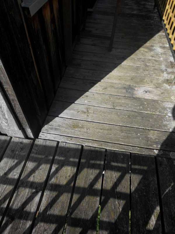

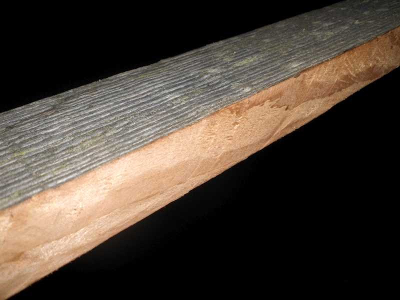

so sieht unbehandeltes Lärchenholz auf einem Balkon nach knapp 30 Jahren auf der Wetterseite aus: oberflächlich verwittert, aber darunter "wie neu"
