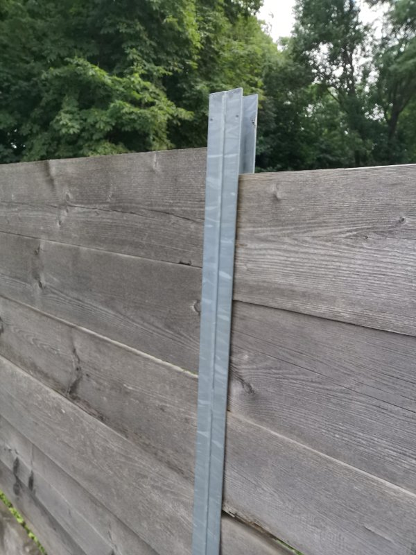

Was ist das für ein Zaun?
Seth
Ungelesener Beitrag von Seth »
Weiß jemand wie so ein Zaun heißt und vielleicht sogar wo man sowas kaufen kann?
Hab das ganze Netz nach möglichen Suchbegriffen durchforstet und nix gefunden...

So ein Zaunpfosten bekommst du beim Metallbauer/Schlosser in der Nachbarschaft.
Da sind 2 U-Profile zusammen geschweißt und dann verzinkt.

Kaufen könntest Du z.B. hier https://www.zaunteam.de/de/zaeune/heim- ... partnerId=
Ich fürchte allerdings, unbezahlbar.
Selbermachen dürfte nicht schwierig sein.

Man kann auch zwei U-Profile, wie sie für Rebenerziehung gebraucht werden, Rücken an Rücken zusammenschrauben. Sieht nicht ganz so schön aus, weil es ausgestanzte Blechlaschen für die Drähte hat.
Man kann aus waagrechten Brettern auch eine geschlossene Bretterwand machen, indem man zwei Pfähle mit Zaundraht zusammenbindet und die Bretter dazwischen klemmt. Dazu kann man sie mit einem 3mm-Bohrer links und rechts vom Pfahl durchbohren und den Draht durch die Löcher ziehen. Das hat gegenüber dem Doppel-U-Profil im Bild den Vorteil, dass es viel billiger ist und erst noch länger hält, weil die Stirnseiten der Bretter viel rascher abtrocknen können, als wenn sie im U-Profil eingeschlossen sind.

Es gibt ein ähnliches Prinzip, bei dem statt der Doppel -T- Träger Metallprofile als Ständer Kanthölzer mit Nuten auf zwei Seiten verwendet werden.
Die Ständer werden auf Einschlag/Einbetonierhülsen montiert und dann werden die Querbohlen von oben in die Nuten eingeschoben .
Solche Teile aus hartholz hat ein Nachbar bei einem Sägewerk besorgt,die sich als Nebenprodukt darauf spezialisiert hatten.

Die Idee ist, den Zaun als Hochbeet zu verwenden.
Die U-Profile einbetonieren, dann die Bohlen aus vorzugsweise Robinie einfach einlegen. Pfostenabstand natürlich geringer, als auf dem Foto oben.
So ließe sich das Beet bei Bedarf beliebig erweitern und bei Erneuern der Füllung oder der Bohlen, kann man die Bohlen einfach herausnehmen.
