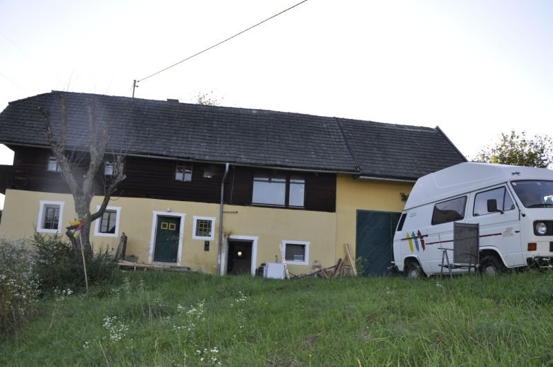

Nun habe ich mir vor gut einem Jahr (m)einen Traum erfüllt, und ein renovierungsbedürftiges Häuschen gekauft. Es ist Unweit der Berge und zwischen einigen Seen eingebettet im Süden Österreichs gelegen.
Vieles muss daran gemacht werden, bis es bewohnt werden kann, eigentlich alles. Der Abriss stand auch schon im Raum, aber ich habe mich dagegen entschieden. Bestimmt kann man doch noch etwas schönes daraus machen?!
Eine Grundausstattung an Werkzeug ist vorhanden, handwerkliches Geschick wohl auch, das wird sich in den nächsten Jahren aber bestimmt noch weiter entwickeln ;)
An Wissen und Erfahrung mangelt es aber, da hoffe ich sehr stark auf Ideen und Vorschläge von euch :grinblum:
Geplant ist - wo sinnvoll möglich - mit möglichst wenig Geld auszukommen, der Mirtlhof soll keine Luxusimmobilie nach neuestem Standard werden, sondern ein Ort, an dem es sich gut und gemütlich leben lässt, und wo es ab und zu nach frischem Brot duftet.
Die vergangenen zwei Sommer habe ich mit dem Fortschaffen von Müll und dem Roden von Gestrüpp (österr. Gedachs) verbracht, und eigentlich bin ich damit noch immer beschäftigt :lol:
Nichts desto trotz bin ich guter Dinge und voller Tatendrang, ich will hier immer wieder einmal ein wenig berichten und es wird bestimmt auch die eine oder andere Frage auftauchen :ohm:
Alles Liebe,
Gerald
Häuschen

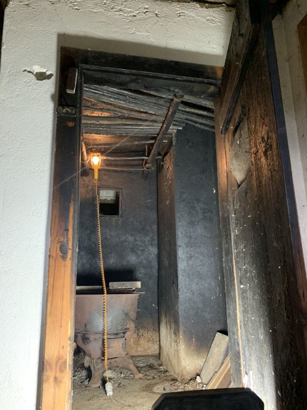

Im Erdgeschoss habe ich ein wenig gegraben, um einen Bodenaufbau machen zu können
Die Selchkammer im Obergeschoss

Häuschen ist gut :lol: Das ist ein großes Haus im Gegensatz zu meinem Häuschen :) Naja, jedenfalls sieht es so aus.
Ich habe den meisten Abriss selbst gemacht und dann neu machen lassen. Ja, es kostet aber es war es mir wert.
Ich wünsche Dir viel Erfolg mit Deinem "Häuschen"!

Die Größe täuscht, der Wohnbereich ist tatsächlich recht klein, auch weil das Haus eher schmal ist. Es wirkt groß, aber mehr als die Hälfte sind Stall, Scheune und Garage.
War dein Haus gar nicht mehr zu retten, sybille, oder wolltest du sowieso ein neues bauen? Realistisch betrachtet spricht wenig bis nichts dafür, mein/so ein Haus zu renovieren. Ich bin froh, hier Leute zu wissen, die das nicht so eng sehen :lol:
Ich habe noch gar nie bis Unterkante Fundament gegraben, bin aber froh dass es schon einmal mehr als 60 cm sind. Beim Bodenaufbau bin ich mir noch nicht im klaren, möchte dafür aber ein eigenes Thema eröffnen. Meine Worte des Jahres sind diffusionsoffen, Taupunkt und ähnliche :kaffee:
Den ersten Winter haben wir tatsächlich im Haus verbracht, oben Wohnung und unten Baustelle. Für diesen Winter habe ich mir aber ein Zimmer gemietet, um alles entkernen zu können. Kommenden Sommer möchte ich das Erdgeschoss bewohnbar machen, um schon einmal eine Zone ohne Werkzeug und Material zu haben. Bis dahin mache ich es mir im VW Bus gemütlich :)
