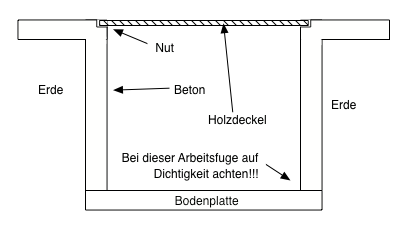

Bodenplatte ist inzwischen gemacht. Bin grad am verschalen für den Rest. Höhe innen wird 125cm sein. Hatte mehr gehofft, ist aber nicht machbar, da ich nicht tiefer kann und das Haus sonst zu hoch kommt. Wie groß würdet ihr den Einstieg (durch die Decke) machen? LG

Ob das bei 1.25 Höhe noch ein Keller im Sinne der üblichen Verwendung des Begriffes wird, ist eine andere Frage
Wieso Bodenplatte bereits fertig, bevor du dir das überlegst? Bzw. was ist der noch nicht betonierte Rest der Grube?
Ich würde in diesem Fall die ganze Grube (äh, den ganzen Keller) mit einem oder besser mehreren Holzdeckeln überdecken und gar nicht überbetonieren. Bei derart wenig Platz findet man sonst seinen Kram nicht mehr oder kriegt ihn weder rein noch raus, wenn man irgendwo reinkriechen muss. Also kann man praktischerweise nur von oben bei.
Nut in der Bodenplatte vorsehen, damit die Holzdeckel bodeneben liegen. (Ach nee, BoPla schon fertig ... ) Dazu hätte man eine Latte in Dicke der Bohlen, aus denen man die Deckel fertigt, oben in die Schalung der Grubenwand montieren können.
Du hast hoffentlich Ursache, warum du vom bewährten erst planen, dann Schalung, dann Zuschlag besorgen, dann betonieren, abweichst ...

Ein üblicher Keller konnte das nie werden. Hauptsächlich aus Kosten Gründen, daher aus Platzgründen. Ob das Ding jetzt 125cm oder 150cm hoch wird, macht auch keinen großen Unterschied - stehen kann man nicht. Nach unten zu viel Wasser. Nach oben das Haus, das nicht schweben soll. Der nicht betonierte Rest sind Wände und Decke. Da ursprünglich ein IBC Tank als Keller angedacht war, ist das jetzt schon deutlich größer, wenn auch viel teurer. Über dem Keller steht ein Gartenhaus. Daher ist das mit den bodenebenen Deckel so auch nicht möglich. Im Gartenhaus wird es eine Klappe geben um so den Keller zu erreichen. Deren Abmessung ist jetzt relevant. Ob das jetzt ne Grube oder ein Keller oder wasweiß ich was ist
Den Absatz mit der Nut in der Platte verstehe ich nicht. Mit Bodenplatte meinte ich den Boden des Kellers. Nicht den Boden des Häuschens.

Ach so.
So meinte ich das
Mach die Nut lieber etwas zu tief, falls du noch nicht genau weisst, wie der Deckel werden soll: Man kann dann eine auf passende Dicke gemachte Leiste als Ausgleich in die Nut legen. Das geht besser, als den Deckelrand zu falzen.
