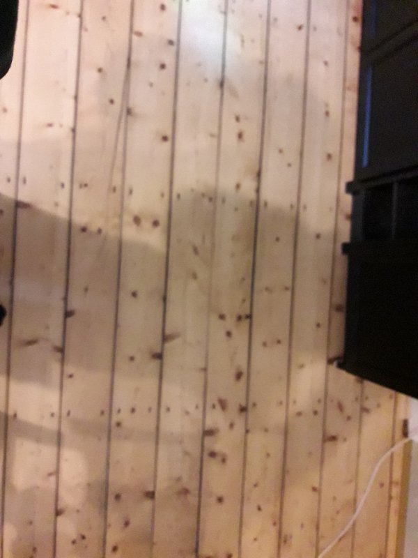

Nun frage ich mich: Sind die Dielen direkt auf den Balken vernagelt? Kann ich also davon ausgehen, dass die Nagelreihen in den Dielen über den Balken sind (Foto)? Das Becken soll an einer Innenwand stehen, bloß ist die nur ~10 cm dick und ich frage mich, ob die Balken da überhaupt aufgelagert sind oder ob die Wand auf der Holzdecke steht? :hmm: Aber dann würde die Wand doch wackeln?
