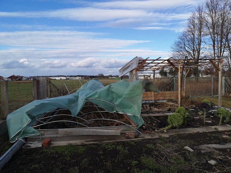

Hab mir vor gut 2 Jahren nen Tunnel 3 x 6 m gekauft. Eigentlich ein solides Stahlgestell mit natürlich einer Billigfolie.
Der Plan war, ihn so zu flicken, dass die Folie jetzt das dritte Jahr noch hält, dann wäre er eh versetzt worden und hätte ne neue Folie bekommen.
Tja, was soll ich sagen. Sabine hat mir da nen Strich durch die Rechnung gemacht.
Er wurde komplett zerstört. Einfach in der MItte gebrochen.
Werde jetzt vermutlich diese Saison erstmal komplett Freiland machen.
Dann überlege ich, ob es entweder dieser Tunnel hier werden soll:
https://www.folientunnel.info/
oder ob ich das ganze aus Einschlaghülsen und Holz selber baue.
An 4-kannt-Holz mit 8 x 8 x 240 cm komm ich quasi kostenlos ran.
Daraus könnte man ein schönes Grundgerüst bauen und das dann mit ner hochwertigen Folie für 300€ oder so überziehen.
Somit könnt ich das ganze für 400€ bauen. Wäre vermutlich die deutlich günstigere Variante. Nur beim Holz bin ich noch bisschan am überlegen, wie man die Folie am besten befestigt und alle Kanten schützt, damit sie nirgends einreist.
Der oben verlinkte Tunnel ist mit 1500€ für 28 qm auch nicht gerade günstig, aber das ist halt Profiqualität, die dann auch viele Jahre halten sollte.
Dennoch tendiere ich wegen der Kosten derzeit eher zu der Holzvariante.
Naja, hab ja noch einiges an Zeit um mir das zu überlegen
