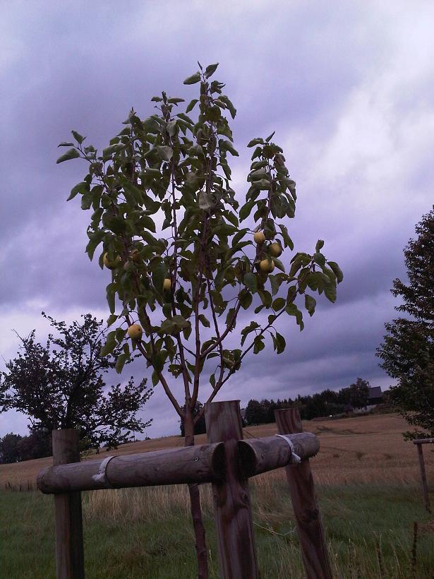

ich habe so vor 4 Jahren bei einem Landschaftsgärtner um die Ecke 10 junge Hochstamm Apfelbäume gekauft. Der hat mir damals geraten, diese in den ersten Jahren vor dem Umkippen bei Sturm oder starken Winden so zu schützen, daß man drei senkrechte Rundhölzer im oberen Bereich verbindet und daran wieder mit breiten Bändern den Baum befestigt.
Das hat auch echt gut funktioniert, dieses Jahr tragen drei der Bäume auch zum ersten Mal. :hhe:
Meine Frage ist, wie lange sollen denn die Aufwuchshilfen noch stehen bleiben?? Irgendwann muss der Stamm doch auch an starke Winde gewöhnt werden. Andererseits hätte ich Angst, diese Hölzer jetzt wegzunehmen. Es herrschen dort vor Ort doch manchmal auch starke Windboen und ich befürchte, daß die dann einfach umkippen.
Wäre es sinnvoll irgendwann vielleicht nur noch ein senkrechtes Rundholz zu nehmen und den kleinen Baumstamm noch eine Zeitlang zu schützen?
Oder wie ist die richtige Vorgehensweise??

Liebe Dagmar,
wenn man Bäume so anbindet, wie von dir beschrieben, verwendet man idealerweise kdi - Rundhölzer.
Diese bleiben stehen, bis sie verrotten und das kann viele Jahre dauern.
lass sie einfach stehen. Das wäre am besten.
Muss die Anbindung erneuert werden - lieber einen Pfahl unter 45 Grad - siehe unten.
Die Entwicklung der Standfestiggkeit hängt vom Boden und von der Unterlage ab.
Wenn du den Baum an einen einzelnen Pfosten anbindest, kann dieser senkrecht eingeschlagen werden, was die Wurzeln beschädigt. Man kann auch einen dann deutlich längeren Pfahl unter ca 45 Grad einschlagen, außerhalb des Kronenbereiches.
Das ist allerdings recht schwierig und bei Hochstämmen nicht unbedingt sinnvoll, das der Pfahl dann sehr lang sein muss.
und man schafft sich Stolperstellen.
Wichtiger erscheint mir, die Anbindung zu prüfen.
Sie darf nicht einschneiden (der Stamm wird ja dicker) und soll nicht lose sein (kein Halt bzw. evtl Scheuerstelle).
MAn sollte die Anbindung alle halbe Jahre prüfen und evtl. erneuern.
Warum man Bäume überhaupt anbindet:
Abknicken durch windlast ist nicht der primäre Grund.
Vielmehr wird der Wurzelbereich vom Wind mit HIlfe des hebels von Krone und Stamm immer wieder bewegt und damit gelockert.
Die feinen, sich bildenden Wurzeln werden immer wieder abgerissen, der baum schafft es schwerer, anzuwachsen.
Darum ist der Verzicht aufs Anbinden oftmals Faulheit, Dummheit oder Geiz.
Was dir, liebe dagmar, nicht unterstellt sein soll!!!
Aber allzuoft werden Obstbäume gesetzt und aus Ignoranz unzureichend gegossen, gedüngt, gekalt oder eben angebunden.
Heute soll alles "natürlich" sein - nur leider ist unser Obst nicht natürlich, sondern kultürlich.
und wir erwarten viel von ihm - dicke fette saftige Pflaumen statt herber kleiner Schlehen zB. - und wollen "natürlich" nichts dafür tun.

danke für die ausführlichen Tipps. Die Gurte hatte ich im Sommer noch mal angeguckt und irgendwie dachte ich mir damals schon, daß ich die wohl mal was lockern sollte. Werde ich dann im September machen.
Das mit den Wurzeln erscheint mir auch logisch, aber irgendwie dachte ich immer, daß man auch Kulturpflanzen nach einer gewissen Zeit "belasten" sollte, aber dann lasse ich die Hözer einfach stehen. Wachsen tun die Bäume ja und langsam fangen sie auch an zu tragen.
Nur bei meinen kleinen Maronen und Kirschen, da habe ich keinen Dreibein darum gemacht, da die ja gerade so 30-50cm hoch sind. Da dachte ich, daß ein Pfahl reicht. Oder meinst du, da sollte ich auch so kleine Dreibeingestelle basteln????

LIebe Dagmar,
je kürzer (und dicker) der Stamm und je kleiner die Krone, desto weniger ist das Anstäben erforderlich - geringere Hebelwirkung.
Daraus folgt - bei Hochstämmen umso mehr.
"Die Natur" macht das Anstäben ja auch nicht, aber sie astet auch keine Obstbäume auf, so dass sie aus (Hoch-)stamm und Krone bestehen.
Manche Unterlage, besonders die schwachwachsenden, besonders auf leichten Böden - erfordern ein Anstäben des Baumes während seiner ganzen Lebensdauer.
Aber auch Hochstämme kamen früher ihr ganzes Leben lang nicht "frei", wobei das Anstäben dann dem Rinden- und Stammschutz wich.
Wenn man Streuobstwiesen mit Hochstämmen beweiden lässt, sollte man die Stämme auch das ganze Leben (oder zumindest die ersten 50 JAhre) lang schützen - die Bäume bekommen dann eine Art Verhau aus Holz oder einen MAschendrahtwickel (aufs Einwachsen achten) , je nach Tierart.
und ich habe schon schafe und Wildschweine auf den Hinterbeinen hochhüpfen sehen, um sich Obstbaumblätter zu holen....
Und bitte - als Schutz gegen das benagen oder Fegen keine Kunststoffschläuche / -manschetten evrwenden - darunter kann sich leicht Pilz bilden.
Wenn der Boden leicht ist und selten gegossen werden kann, empfiehlt sich das Einarbeiten von Bentonit (am günstigsten als Katzenstreu bei Lidl, nicht jede Streu ist bentonitstreu, diese schon) ins Pflanzloch.
Pflanzen im Nov / Dez ist immer gut.
Immer einen Gießkragen bauen, so dass man Wasser einfüllen kann, das nach unten versickert statt sich übers Gelände davon zumachen.
Mangelnde versorgung ist ein Stressfaktor für den Baum, er wird krankheitsanfällig, da geht es ihm wie uns.
Beim Baum bedeutet das, dass er zB von Splintkäfern befallen wird und abstirbt - wir haben in 2 extremen SOmmern dadurch etliche Jungbäume verloren.
MUlchen ist sehr gut, aber dick, um Bewuchs zu unterdrücken - dann bleibt der Boden offen und Flüssigdünger, zB Pflanzen- oder Stalljauche kann bis in den Wurzelbereich vordringen. Sonst würde er von den zB Graswurzeln bereits "abgefangen".
Und bitte rund um den Stamm einen Ring luftig und frei von Mulch lassen - wegen Verpilzung und der ggf. unerwünschten Wurzelbildung an der Veredelungsstelle, wenn diese unten sitzt.
Gegen Wühlmäuse soll helfen - kann leider keine statistisch sichere verifizierung liefern:
Aus der BAumscheibe Knoblauch, Bokharaklee kultivieren oder menschl. Urin ausbringen. Letzerer muss dann wohl nach jedem regen erneuert werden, geringe Mengen, es geht um den Geruch, große Mengen versalzen den Boden.
Bei verwenung als Dünger abstehen lassen und 1:10 - 1:20 verdünnen.
Wir haben bisher keinen Wühlmausschaden.
Das Pflanzen in Drahtkörben oder Einbringen von Glasscherben ins Pflanzloch soll auch funktionieren, behagt mir aber beides nicht als gerne Barfußläuferin.
Viel Freude, LAndfrau
