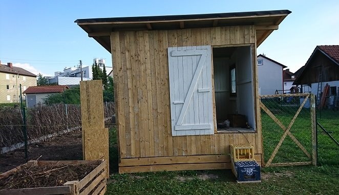

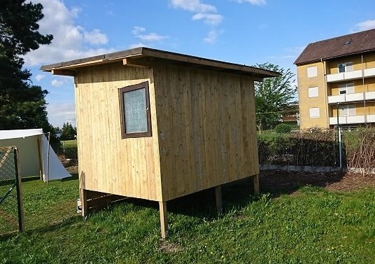

Hallo zusammen,
ich habe diesen Sommer einen Hühnerstall aus Holz gebaut. ca. 7,5 m² Grundfläche.
Eine Türe, zwei Fenster.
Darauf ein Pultdach mit ca. 35 cm Dachüberstand an allen Seiten.
Die Wände sind aus alten Nut und Feder Schalungsbrettern. Dürfte Fichte oder so sein. Sie sind außen eher Sägerauh.
Würdet ihr die mit irgendetwas behandeln?
Ich sehe drei Möglichkeiten:
1. Lackieren:
Will ich eigentlich nicht, da die Farbe immer Chemisch und in der Regel nicht wirklich umweltverträglich ist. Würde aber sicher gut aussehen.
2. Eine Holzlassur:
Wäre eine Option.
3. Unbehandelt lassen:
Ist am einfachsten, da nichts zu tun ist.
Eine Freundin von mir ist gelernte Schreinerin und die sagt auf jeden Fall unbehandelt lassen. Hält fast genau so lang wie lackiert oder lassiert.
Was würdet ihr empfehlen, und warum? :michel:
EDIT:
Anbei noch zwei Bilder.
Specki
Beiträge: 6745
Re: Hühnerstall streichen oder nicht?
Beitrag von Thomas/V. »
unbehandelt lassen (zumindest außen)
der ist so vorbildlich gebaut, das das Holz immer trocken bleibt, da vergammelt nix
ist allenfalls ein ästhetisches Problem, wenn jemand sowas anstreicht
sinnvoller ist es, ihn hin und wieder (alle 2-3 Jahre) mal innen zu kalken, wenn die Wände vollgekackt sind oder Milbengefahr besteht

Beitrag von Specki »
Hallo Thomas,
danke für deine Meinung.
Innen wurde er erstmals weiß gestrichen und dann soll er jedes Jahr gekalkt werden.
Danke für das "vorbildlich gebaut", das freut mich :)
Was man auf den Bildern noch nicht sieht, auf der Dachpappe befindet sich inzwischen eine Lattung und darauf ein Trapezblech, damit das Dach auch wirklich dicht bleibt.
