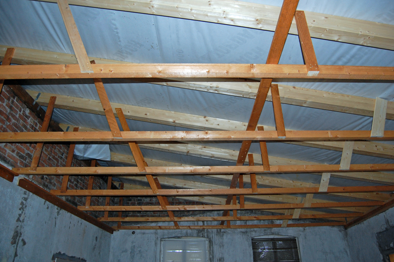

ein Bild hab ich noch
das ist die Unterkonstruktion für die Zimmerdecke im großen Wohnraum
danach hatte matte wirklich alles an Holz aufgebraucht

Beim letzten Bild, das ganze ist sehr beeindruckend, Respekt an alle Beteiligten, beschäftigt mich eine statische Frage, geht wohl eher an Matte:
Warum ist die zweite Reihe der Verbinder zwischen den Balken und der Zimmerdecke schräg, und die außen offenbar auch, nur entgegengesetzt? Um oben im Balken weniger Biegemoment zu haben? :hmm: Man lernt ja nie aus....

auf den Bildern sieht man ja so einiges aber ich versuche mal mit einem Text zu verdeutlichen was da so passiert ist.
Als Grundlage kann man sich vorstellen es ist ein Rohbau. Im Untergeschoss gibt es nix außer Wände. In diesem Bauabschnitt wurde das komplette Abwasser im Untergeschoß gelegt sowie das Abwasser aus dem Obergeschoß neu angeschlossen damit es nicht mehr durch so einen alten Verteiler im Garten läuft der sich ständig verstopft. Frischwasser wurde UM und weiter gelegt um in den zukünftigen Badezimmern eben Frischwasser zu haben. Der Fußbodenausgleich fand in 4 Zimmern statt um einen Höhenunterschied von 0 bis 120 cm anzugleichen. Da noch Zeit war wurde begonnen die Decken so abzuhängen damit die gerade und von der Höhe gleich sind.
Olaf um deine Frage zu beantworten den 1 und 3 Riegel habe ich schräg gesetzt um über ein vorspannen Verwindungen in Zukunft zu vermeiden und die Zuglast vom Leimbinder im Dach zu entlasten.

Du hast das wirklich auf den Punkt gebracht,
und diese Deckenunterkonstruktion ist so schön, dass ich sie am liebsten offen lassen würde :engel:
