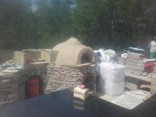

Ich hab mittlerweile 2 solcher Öfen gebaut, einen für mich und einen für eine Freundin.
Grundsätzlich gilt, desto größer desto besser.
Zum Brotbacken kommt zwar das Feuer raus und es wird nur mit "Restwärme" gearbeitet und damit ist viel Platz, aber:
Meistens wird er für Pizza, Fleisch,..... eingesetzt, da braucht man Feuer und dann sind sie schnell zu klein. Bewährt hat sich 1,10 Innendurchmesser.
Wir haben jedes Mal in einer Form "Ziegel gestampft", diese erdfeucht rund um die Sandkuppel modelliert. Funktioniert gut und geht relativ schnell.

Ungelesener Beitrag von Peterle »
Das sieht sehr gut aus :daumen:
Gibt es zu diesem Ofen irgendwo einen Baubericht?

CHH
Beiträge: 42
Registriert: Di 24. Jan 2012, 11:45
Re: Lehmbackofen
Ungelesener Beitrag von CHH »
Detaillierten Baubericht gibt es keinen.
Anleitung kann ich gerne geben.
Wo kommst du her? Wann willst du bauen?

CHH
Beiträge: 42
Re: Lehmbackofen
Ich hab Rauch NUR beim anfeuern.
Dicke aus Lehm hab ich 20 - 25 cm Wandstärke
Internetanleitungen ja, aber sind vielfach doch relativ einfach gehalten.
Um ein schönes Ergebnis effizient zu bauen gibt es einfachere Wege.

Bei deinem Ofen gefällt mir die Art und Weise, wie du das Thema Unterbau mit Bruchsteinmauerwerk gelöst hast. Die sind aber vom Steinbruch, oder finden sich bei euch solche Mauersteine in der Umgebung?
CHH
Beiträge: 42
Re: Lehmbackofen
Nein Nein, damit will ich mich nicht schmücken. das ist ein seegrundstück das einer sehr reichen freundin gehört.
Die ganzer uferlinie ist mit diesen steinen im trockensteinstil terassiert.
Nur der Entwurf der Aussenküche stammt von mir und eben Grill, Smoker, und Lehmofen
Der Rest wurde vom teuersten Gartenprofessionisten der Umgebung erledigt.
Ich hab mich mit dem Lehmofen farblich und formtechnisch versucht einzufügen
