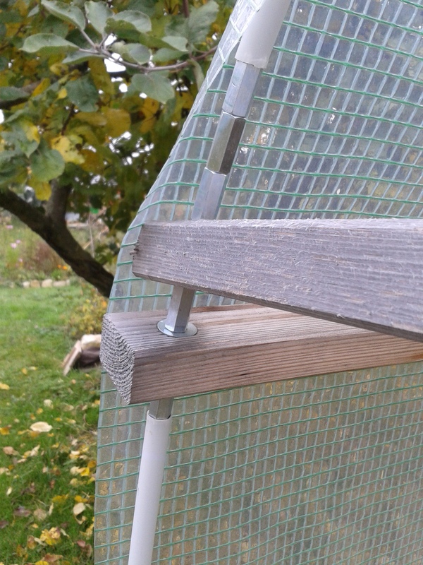

Wir haben 3 Gewindestangen (10mm) a 2 Meter mit Sechskantverbindungsmuttern (was ein Wort!) zu einem Bogen verbunden.
Zur Stabilisierung haben wir Vierkanthölzer als Querverstrebungen genommen, die durch Unterlagscheiben und Sechskantverbindungsmuttern fixiert sind, je eine Latte an den Seiten und eine oben.
Zusätzlich sind die Gewindestangen durch einen Kabelkanal geschützt, damit die Folie nicht durchscheuert.

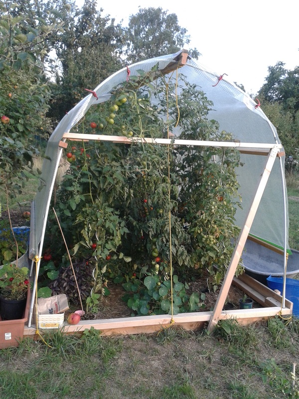

Tomatenhaus von vorne
Der Balken der schräg von oben nach unten geht und das Seil müssten nicht sein, aber nachdem wir hatten einen Mega Sturm hatten wollten wir auf "Nummer Sicher" gehen...

Verbindung eines Querbalken

Was viele Fragen :ohoh: - ok ich versuche mein Bestes:
Habe ich das richtig verstanden, ihr habt für einen Bogen 3 Stangen mit je 2Metern Länge verbunden (also 6m) - wie wurden die Stangen gebogen? Per Hand geht das ja eher nicht gleichmäßig und so ein Radius, muss man das in eine Schlosserei geben?
Jepp: 3 Stangen a 2 Meter und auf die Länge lassen sich diese relativ leicht biegen. Wir haben das locker zu zweit hinbekommen.
Der Radius ergibt sich zwangsläufig durch die Bohrungen in den Bodenbalken.
Durch die Querbalken wird das auch gleichmäßig - vorausgesetzt diese sitzten im gleichen Abstand bei allen Stangen...
Lasst ihr es über den Winter stehen oder baut ihr es ab? Haben die Balken unten Kontakt zur Erde oder liegen dort schmale Steine?
Und noch eine Frage: Wieviel Hände benötigt man, um das aufzubauen?
Wir lassen es das ganze Jahr stehen.
Wir haben die Stangen nicht so tief in den Boden reinbekommen wie wir wollten, so das die Bodenbalken ein paar Zentimeter über dem Boden schweben. Deswegen haben wir auch von Innen - sehe Bild 4 - noch eine Leiste gegen die Bodenbalken geschraubt.
Nicht das uns bei einem starken Regen - wir haben Hanglage - die Tomaten weggeschwemmt werden...
Für die Bodenkonstruktion haben wir Lerche verwendet - die hält einfach länger.
Die Bodenbretter sind einfach mit einer Unkrautunterdrückungsfolie unterlegt.
Probiert lieber vorher einmal aus, wieweit ihr in den Boden kommt.
Auf Steine zu setzen ist sicher sinnvoll, da gammelt das Holz nicht so schnell weg!
Vier Hände und 4 Füße reichen vollkommen :)
