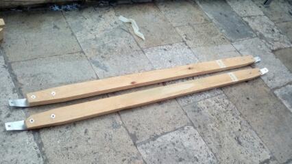

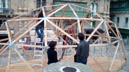

Bin ja grade auf Malta und hab was interessantes in Valletta gesehen.
Geodom geht ganz einfach.
Versuche mal Bilder hoch zu laden.
Qualität is nicht so besonders aber geht schon.
- IMG_20160212_110030.jpg (18.6 KiB) 4723 mal betrachtet
- IMG_20160212_110046.jpg (19.24 KiB) 4723 mal betrachtet
- IMG_20160212_110106.jpg (26.07 KiB) 4723 mal betrachtet

Die haben das Konstrukt ohne Folie gemacht, also ein nackter Geo-Dome ohne Folie.centauri hat geschrieben:Bin ja grade auf Malta und hab was interessantes in Valletta gesehen.
Geodom geht ganz einfach. Qualität is nicht so besonders aber geht schon.
So was kann man allenfalls mit Schrumpf-Folie bespannen (gibt dazu einen Beitrag auf Youtube), aber zum Schrumpfen gibt es nur entweder superdünne PE-Folie oder weiße Polyesterfolie, beides taugt nicht für ein Gewächshaus.
Soll ja zumindest Licht rein, zwischen September und Mai.
