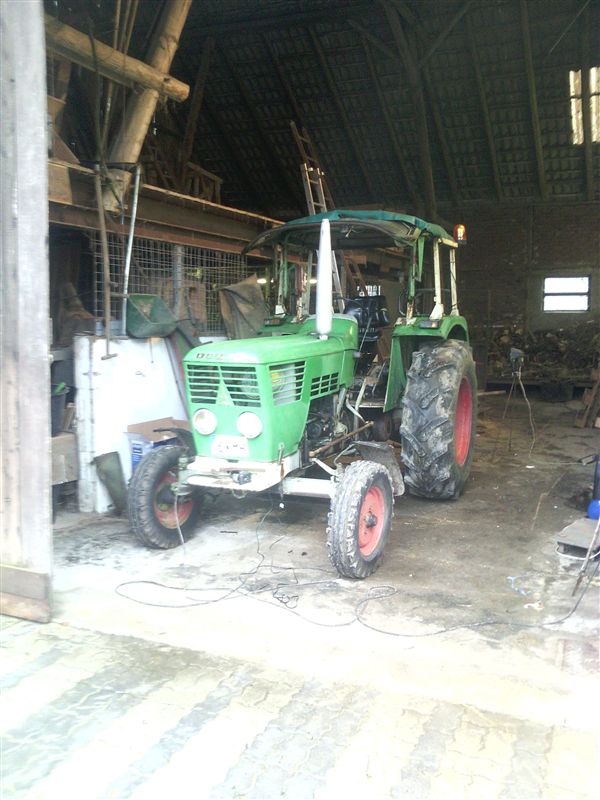

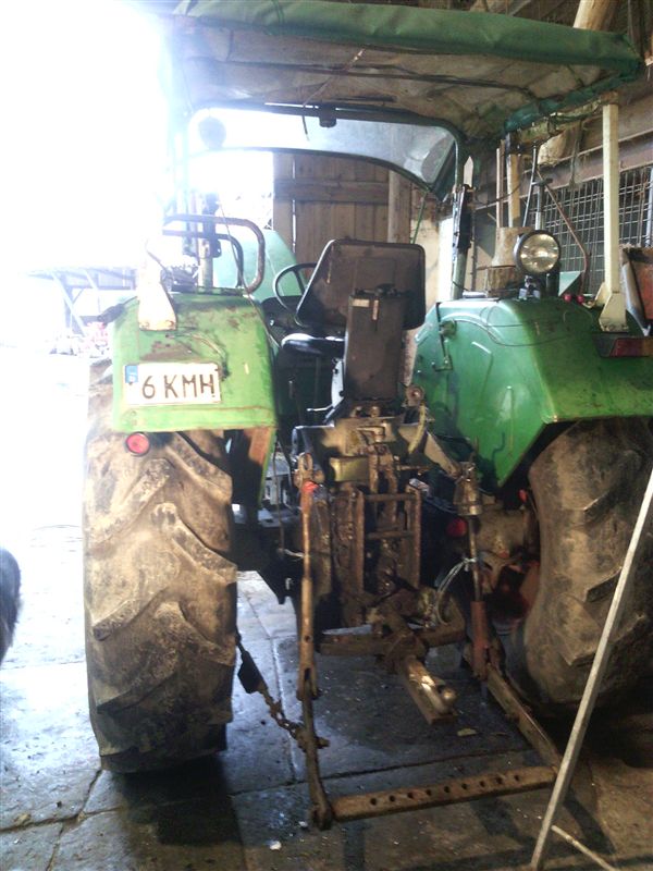

Wurde der Deutz kastriert oder ist die selbst gebastelte 6km/h Tafel n Scherz?
Rallymann
Beiträge: 1161
Wohnort: Erwitte
Re: Kaltstartprobleme bei Traktoren etc.
#25
Ungelesener Beitrag von Rallymann »
Kein Scherz das ist Top Speed :lol:
Denke mal unser Siggi hat keinen Lappen :hmm:
Naja spart Steuer, Tüv............
Leider hab ich nur den Brief ( mit 25 oder 29 KMh) und keine Umbaubescheinigung auf 6 KMh. Der Kerl verklüngelt auch alles :opa:
Schneller als 6Kmh fährt er aber schon.
Weis auch noch nicht, ob ich den zurück baue, denn für Tüv braucht es Reifen, Lenkung ausgelutscht, Elektrik fertig...........
Das Ding fährt alle 2 Wochen 5 Km weit, um den Mist aufs Feld zu bringen und dann noch 200 Meter um den Wasserwagen von der Weide zu holen und wieder hin zu bringen.
