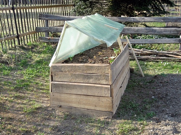

Kommt drauf an. Wenn Du von beiden Seiten ran kommst, kann es breiter sein als wenn Du nur von einer Seite ran kommst, oder wie bei mir, wo ein aufklappbares "Dach" drüber ist.

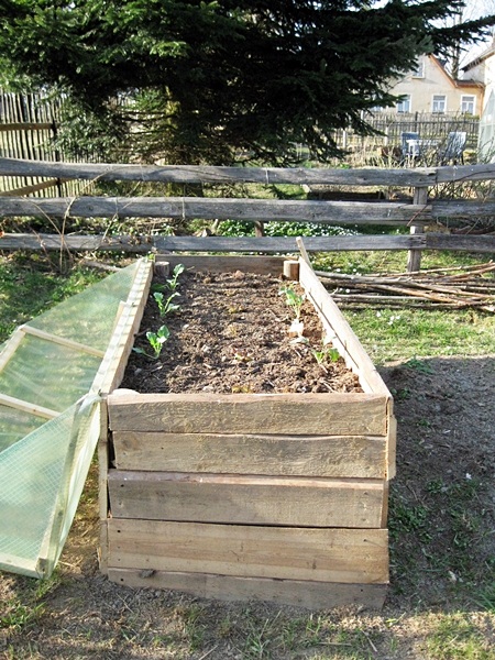

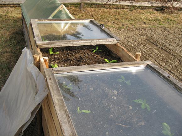

Meine Hochbeete:
