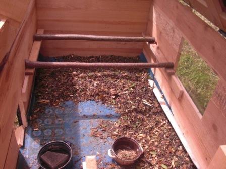

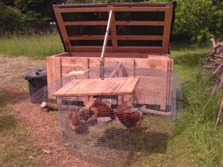

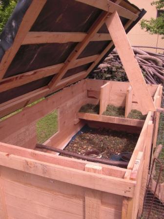

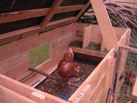

So hier jetzt mal Bilder von meinem Stall.
So sieht es im Moment aus, wenn man den Deckel hochklappt. Erst mal hab ich den Hühnern nur einen kleinen Auslauf eingemacht. Vielleicht dürfen sie noch heute Abend oder die nächsten Tage die ganze Wiese erkunden.
Blick ins Innere:
Stall von oben.JPG (61.7 KiB) 2757 mal betrachtet
Stall mit Huhn.JPG (62.44 KiB) 2757 mal betrachtet

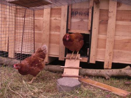

Durch die Luke können sie nach draußen. Ich hab einen Schieber aus Holz und einen mit Drahtgitter. Im Sommer werd ich wohl nur den Drahtschieber zumachen. Wenn es kälter wird oder recht windet, dann auch mit dem festen Schieber. Im Bild sieht man den mit dem Drahtgitter.

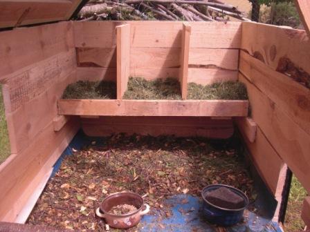

Die Sitzstangen bestehen aus zwei Haselnussstecken, die auf Dachlatten aufgeschraubt sind. Somit kann die ganze Konstruktion auf einmal entnommen werden. Hinter den Sitzstangen ist die Wand, die nach oben rausgezogen werden kann.
Dann noch die Nester, die schon zweckbestimmt angenommen wurden :michel:
