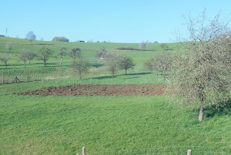

Acker nach dem Umbruch der Grasnarbe
- Acker nach Pflügen.JPG (100.52 KiB) 5292 mal betrachtet

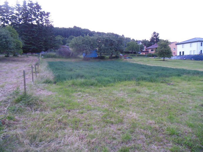

Re: Projekt Kartoffelacker

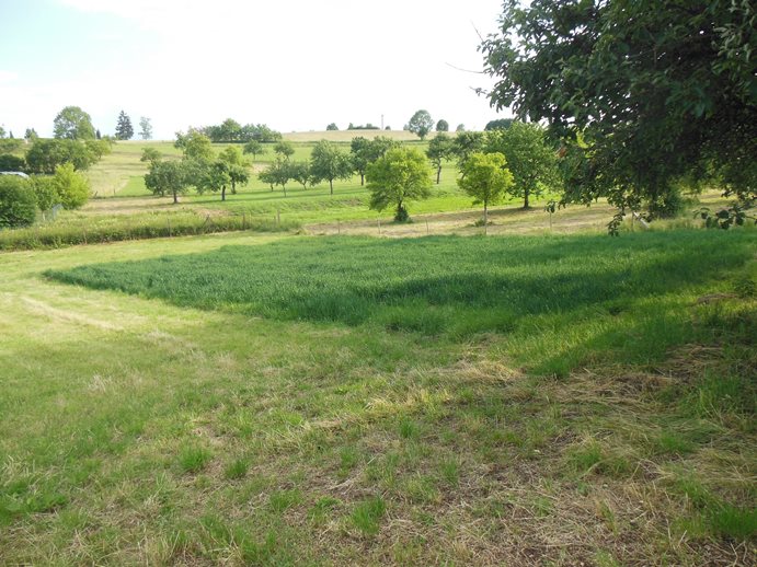

Hafer während des Wachstums
- Hafer grün.JPG (164.26 KiB) 5293 mal betrachtet
- Hafer grün II.JPG (177.6 KiB) 5293 mal betrachtet

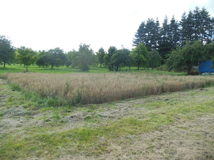

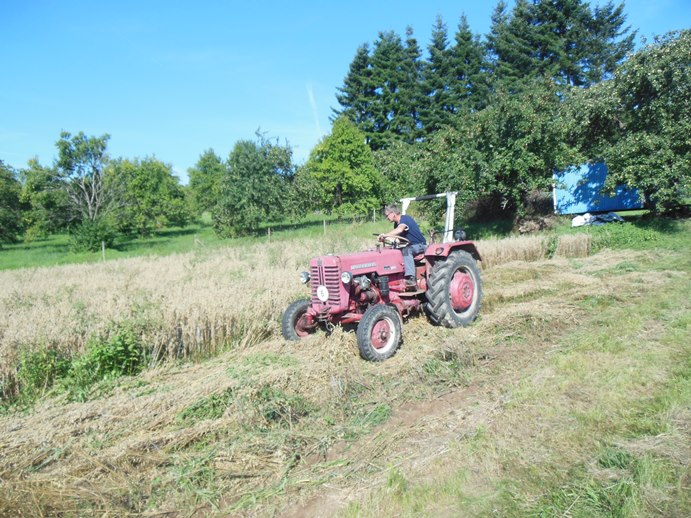

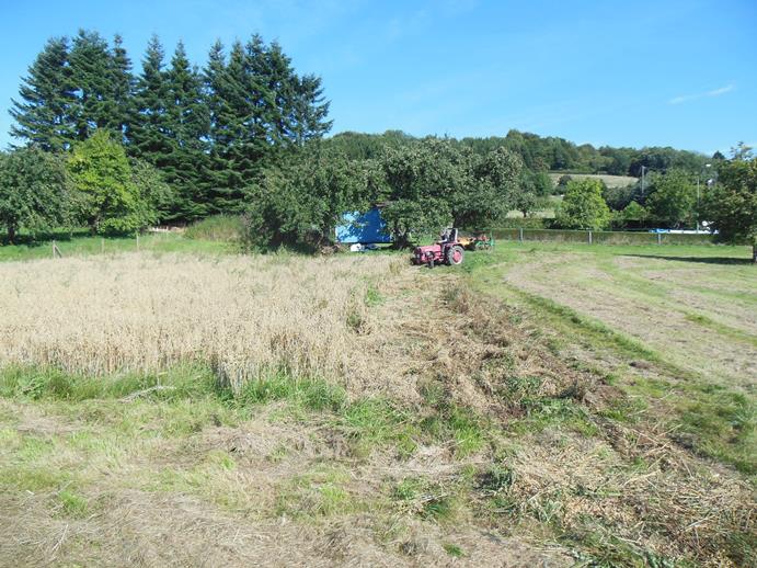

Hafer wird geerntet mit dem Mc Cormick 324 mit Mähbalken meines Nachbarn
- Hafer reif.JPG (162.85 KiB) 5292 mal betrachtet
- Hafer Ernte i.JPG (153.97 KiB) 5292 mal betrachtet
- Haferernte 2.JPG (190.39 KiB) 5292 mal betrachtet

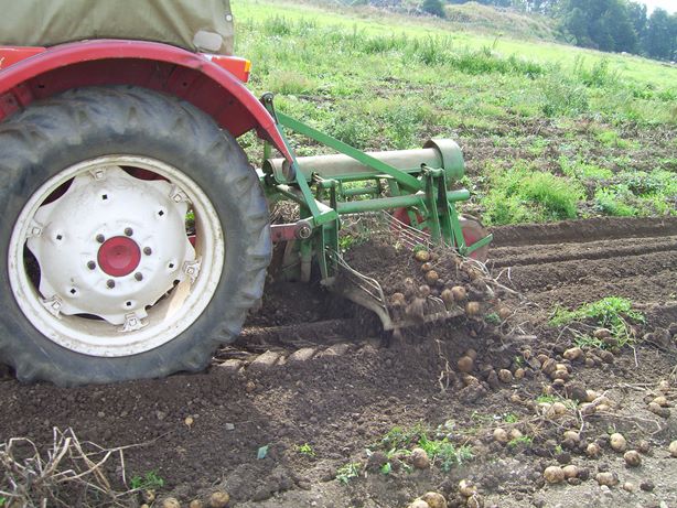

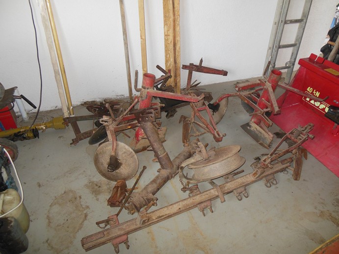

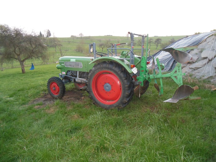

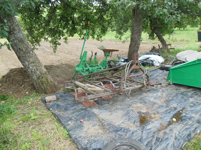

Maschinen, die zur Verfügung stehen
Fendt Farmer II 36 PS
McCormick 324, 24PS
Kartoffel- Legegerät (auf Bild fehlen Körbe)
Egge und Pflug
Kuxmann Roder
McCormick 324, 24PS
Egge und Pflug
Kuxmann Roder
- Egge, Pflug.JPG (165.22 KiB) 5292 mal betrachtet
- Legegerät.JPG (153.26 KiB) 5292 mal betrachtet
- Pflug.JPG (179.82 KiB) 5292 mal betrachtet

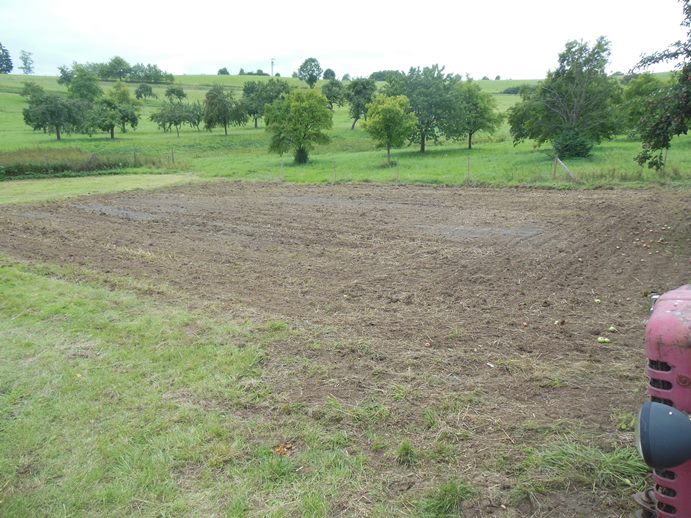

Die letzten beiden Fotos für heute:
Unser "Kuxmann" Siebroder
Zustand des Ackers als ich ihn zum letzten Mal gesehen habe. Ich arbeite im Ausland und bin nur alle zwei Monate zuhause.
- Acker nach Ernte, Lava einbringen und eggen.JPG (155.18 KiB) 5291 mal betrachtet
- Kuxmann Roder.JPG (134.8 KiB) 5291 mal betrachtet
