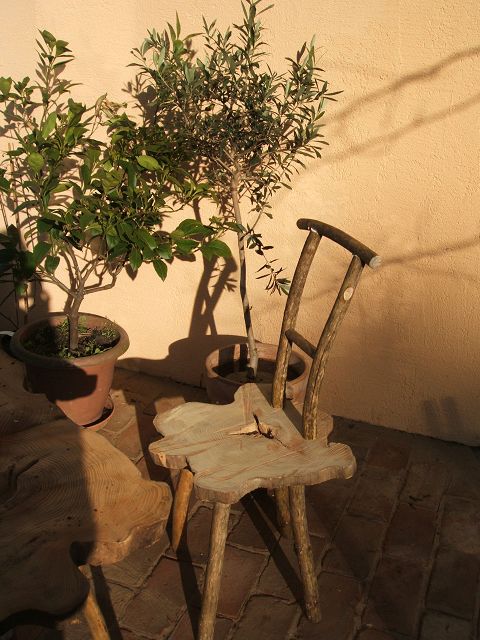

mit diesem Thread habt Ihr mir ne echte Freude gemacht. Ich wusste vorher nicht, dass es ein Werkzeug namens Zapfenschneider gibt. Und bei dem schönen Wetter musste ich meinem Spieltrieb wieder freien Lauf lassen, und ... ich liebe meine Zapfenschneider:
Danke und LG
(Hausinterner TÜV steht noch aus, erst mal muss der Kleber trocken....ist halt nen Prototyp.)

@Olaf:
Wie kriegt man das hin, dass bei geschwungenen Teilen die Zapfen und Löcher überall im richtigen Winkel zueinander passen?
Man sieht da ja teilweise die wildesten Konstruktionen...
Re: Bett aus Baumstämmen
#30
Beitrag von Olaf » So 9. Mär 2014, 21:41
*Hust*
Gewalt ist DOCH eine Lösung.
Ich bilde mir zwar ein, dass ich ein recht gutes Augenmaß habe, aber den Stuhl hätte man auch ohne Kleber an der Lehne tragen können, so stand die unter Spannung.
Wenn ich von dichter fotagrafiert hätte... es ist bei weitem nicht perfekt.
Prototyp eben.
