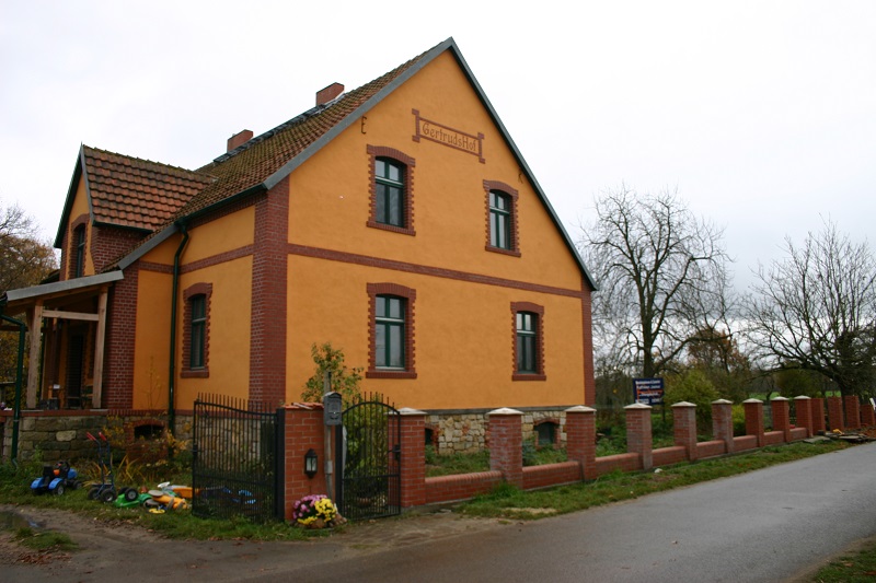

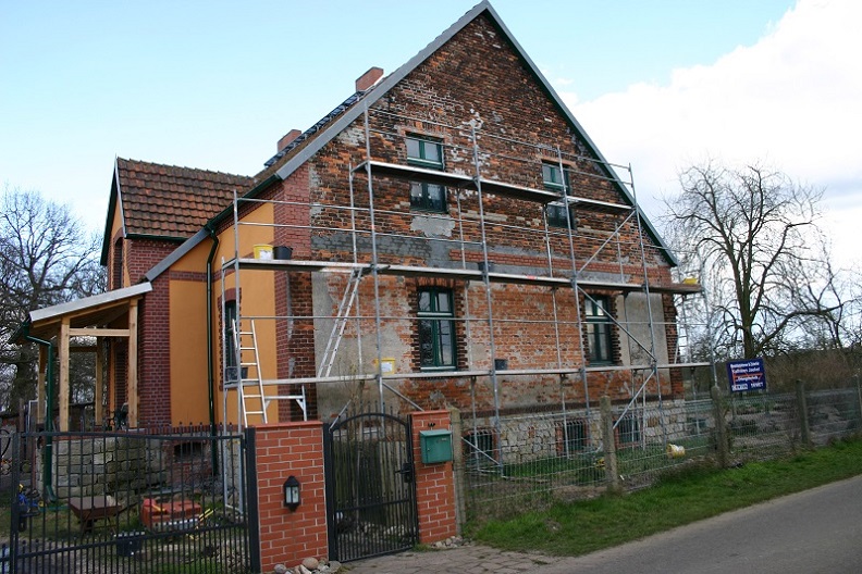

Resümee zum Saisonende:
Planerfüllung 90%...
Zwischen den Aufnahmen liegen sieben Monate.

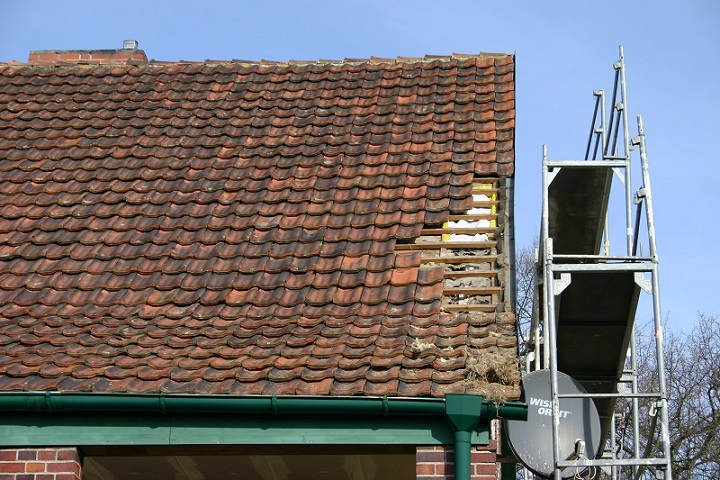

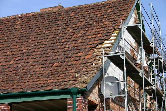

Meine Dauerbaustelle hat mich wieder... :ohoh:
Ich liebe diese kleinen Überraschungen...
Da wir vor 15 Jahren den Südgiebel schnell hochgezogen hatten, ohne zu putzen, gab es zwischen Dach und Fassade auf jeder Steinreihe eine kleine Lücke. War ja nur provisorisch. Aber, nichts hält bekanntlich so lange wie ein Provisorium. In diesem Falle 15 Jahre. Die Zeit haben Vögel und Marder genutzt, um die Löcher fleißig zu erweitern. Und zwar dem Weg des geringsten Widerstandes folgend, durch Unterspannbahn und teilweise Dämmung.
Statt mal schnell von außen die Löcher zuzusetzen,darf ich jetzt vollflächig die Ziegel aufnehmen und die Unterspannbahn reparieren.
Kalt konnte es im Haus nicht werden, der Raum zwischen den Dachlatten war vollflächig mit alten Vogelnestern gefüllt.
