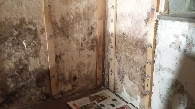

So, die erste Renovierungswoche ist rum ... bin schon einigermaßen weit gekommen und auch schon auf die ersten Probleme gestoßen
Denn so sieht es anschließend aus, wenn man ohne darüber nachzudenken versucht irgendwie zu dämmen:
Sah aber auf dem ersten Blick schlimmer aus, als es glaub ich ist. Ist nur oberflächlich bzw. ist die Tapete darunter und ein Teil des Styropor angegammelt/geschimmelt. Wenn man das Ganze abkratzt, sieht die Wand darunter ganz ok aus.
Leider bekomme ich auch kaum diese blöden Nageldübel nicht aus der Wand mit denen die Holzlatten befestigt worden sind. Ich probiere es einfach mir roher Gewalt und Brecheisen ... das dauert aber leider. Falls jemand einen Tipp hat, immer her damit!

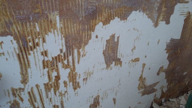

An fast allen Wänden die nach Außen gehen haben die Vorbesitzer so eine Art Isoliertapete angebracht - die muss natürlich ab. Was bleibt ist ein wunderbar festsitzender Kleber, den ich kaum runter kriege.
Ich möchte die Räume anschließend einfach verputzen, kann ich die Kleberreste die nicht einfach runtergehen auch dranlassen, oder lieber alles runter?

Beitrag von centauri » So 7. Feb 2016, 15:34
Die meißten Nageldübel kann man i.d.R ganz einfach raus schrauben.
Die Leimreste solltest Du auf alle Fälle abkratzen.
Ich würde dafür eine Betonschleifscheibe für den Winkelschleifer nehmen.

Beitrag von Thomas/V. » So 7. Feb 2016, 15:46
Wenn Schimmel auf der Wand ist, ist er auch im Putz. Es wird nix anderes übrig bleiben, als den ganzen Putz abzuschlagen oder mit dem Bohrhammer abzumeißeln. Hab ich bei mir auch machen müssen. Ist zwar erstmal ne Scheißarbeit, aber dann hat man eine nackige Wand und kann die nach belieben verputzen.
Auf alten Resten von irgendwelchem unbekannten Zeugs weiß man nie, wie der neue Putz oder Anstrich hält.
Außerdem wird eine gewisse Feuchtigkeit in der Wand sein, also ist es sowieso besser, allen Putz abzuschlagen und die Wand ein paar Wochen oder Monate austrocken zu lassen, am besten mit Beheizung. Ich hab das damals alles übern Sommer gemacht, da sind die Wände schön trocken geworden.
Putz und Farbe halten auch jetzt noch wie am ersten Tag.
Falls Du allerdings nur schnell oberflächlich renovieren willst, muß der Klebstoff von dem Styropor gründlich abgeschliffen werden, danach mit Tiefgrund streichen und dann reicht es, alles mit Spachtelmasse zu verspachteln, damit es glatt wird. Darauf kannst Du dann nochmal TG steichen und malern.
Es ist aber dann damit zu rechnen, das wieder Schimmel aufkommt oder die Wand fleckig werden kann.

Das sind Schlagdübel mit glatten Kopf, also ohne Schlitz - weiß nicht wie die richtige Bezeichnung ist.
Ich hab jetzt einfach die Latten mit dem Stechbeitel in der Mitte jeweils auseinandergehämmert. So hab ich jetzt wenigstens die Latten runter bekommen. Die Nageldübel stecken aber noch in der Wand. Ich krieg die Teile einfach nicht raus ... entweder brauch ich jemanden der stärker ist als ich, oder ich flex sie einfach ab.
Da wo der Schimmel ist, kommt auf jeden Fall der Putz runter. Aus Mangel an Werkzeug hab ich das heute erstmal mit der Hand gemacht ... aber ich glaube sich diesbezüglich vernünftiges Werkzeug zu leihen wäre der bessere Weg! :) Und wenn ich das Teil schon mal habe, werde ich auch die Wand mit den Kleberresten abmachen ... sicher ist sicher.
