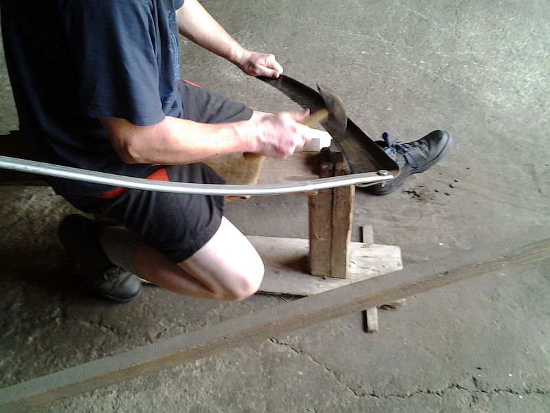

Gute Nacht,
bei uns wird prinzipiell nur eine Seite gedengelt.
Warum das so ist, keine Ahnung aber so hat man es mir beigebracht.
Vielleicht weil man sonst eine Welle in das Blatt dengelt.
Ich lade einfach mal ein paar Bilder hoch wie das bei uns aussieht.
2013-06-20 17.31.36.jpg (87.93 KiB) 2183 mal betrachtet
2013-06-20 17.32.42.jpg (84.37 KiB) 2183 mal betrachtet
2013-06-20 17.31.22.jpg (97.27 KiB) 2183 mal betrachtet

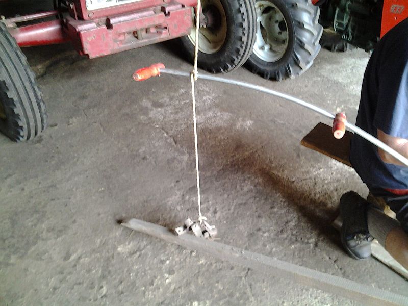

Das Seil hält die Last der Sense, so kann man das Blatt optimal
auf dem Dengelamboss platzieren.
Dann mit einem Dengelhammer ein bis zwei Stunden das
Blatt bearbeiten, je nachdem welcher Zustand vorherrscht.

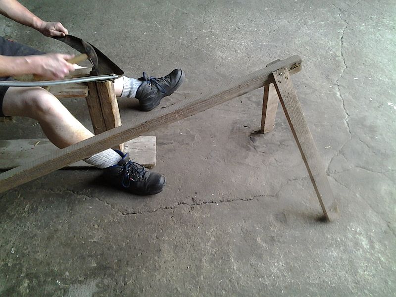

Das Holzgestell auf Bild Nummer Drei dient zur Ablage des
Sensenblattes, wenn man vorne an der Spitze dengelt und
keinen richtigen Halt mehr hat.

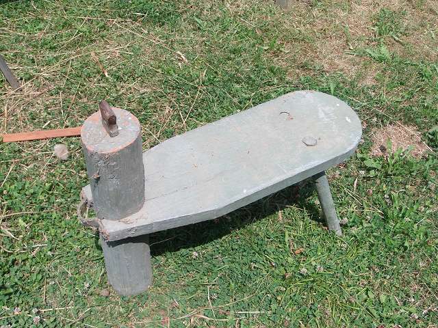

Mir erscheint diese Methode (gesamte Sense aufhängen und im knien zu arbeiten) sehr anstrengend und seltsam...
Ich habe einen Dengelhocker, da sitze ich recht bequem drauf.
Sowas in der Art: http://www.google.de/imgres?newwindow=1 ... 2,s:0,i:88
Der Amboß ist etwa zwischen den Knien.
Das abmontierte Sensenblatt lege ich rechts und links auf meine Oberschenkel ab (alte Lederschürze o.ä. ist da hilfreich).
So kann man mit einer Hand das Blatt festhalten und mit einer Hand den Hammer schwingen.

Re: Dengeln
Beitrag von GänseKonni » Mi 10. Jul 2013, 13:42
Es ist vielleicht nicht so gut zu erkennen aber
der Hocker ist fast identisch mit deinem.
Im knien wäre es in der Tat anstrengend.
Bei Gelegenheit mach ich ein ordentlicheres Bild.

GänseKonni hat geschrieben:Es ist vielleicht nicht so gut zu erkennen aber
Ist schon gut, jetzt hab ich es gesehen. Der Winkel ist etwas unglücklich und ich hab nicht so genau hingeschaut :)
