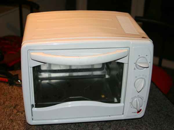

Moin.
Gestern abend hab ich schon mal eine alte Microwelle rausgekramt und festgestellt, dass sie von der Schönheit her nicht mit meinen heeren Visionen mithalten kann.
Also über Alternativen nachgedacht und
Hier im Büro steht ein fast unbenutzer Minibackofen (Ist hier ohnehin verboten und wir haben immer Sorge, versehentlich nen Rauchmelder auszulösen):
Der hat:
- Heizung oben und unten
- einen herausnehmbaren Rost, der die gesamte Kippmechanik aufnehmen könnte
- ein herausnehmbares Backblech, was den Wasserbehälter aufnehmen könnte
- eine Klarglas-Tür, kann man besser gucken
- ist nicht ganz abgedichtet an der Tür, das eine Belüftung wohl entfallen kann
So. Heizleistung ist knapp 1400 W über 4 Heizstäbe. Ich geh mal davon aus, dass die parallel geschaltet sind. Rechne rechne, in Reihe geschaltet komm ich auf knapp 90 Watt. Scheint mir immer noch etwas viel, ne Diode vorgeschaltet: 45 Watt - paßt! (Meine ähnlich große, aber besser gedämmte Sauerteigkiste läuft recht gut mit 15 Watt, mit einem etwas besseren Thermostat ist das aber vermutlich unkritisch.
Na, das Ding zieh ich heute abend gleich ein. (Mein Kollege, mit dem ich den zusammen gekauft habe ist inzwischen an einem andern Standort, aber er hätte ihn mir ganz sicher auch so überlassen.)
Und ich meine, die kosten auch neu gelegentlich nur so 20 Euro, ist doch eine ideale Ausgangsbasis, oder?
PS: Der Rost ist nur so 23x28 cm, wer Unmengen Hühnereier brüten will kommt damit wohl nicht hin...
PS2: Bei genauerer Betrachtung, die Tür ist sogar miserabel dicht, aber bei den Temperaturen kann man ja gewöhnliche Baumarkt-Fensterdichtungen einkleben.

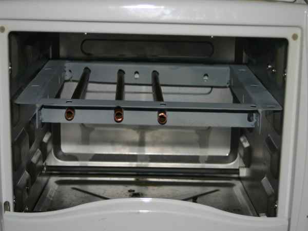

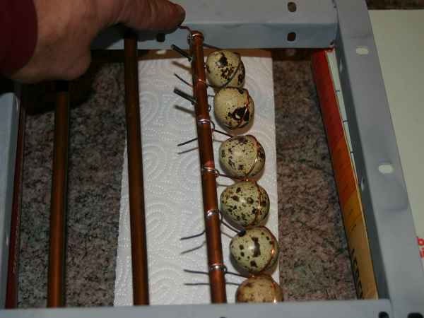

hier mal das Objekt meiner Begierde: Die Heizungen sind doch nicht parallel geschaltet, aber schön viel Platz da, besonders auf der anderen Seite:
Die "Eierhalter" hab ich mir aus normalen Kupferseelen von nem Stromkabel gebogen. geht gleich weiter, paar Bildchen hab ich noch....

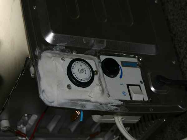

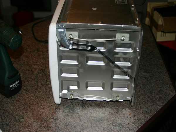

Die Heizung kriegt nun doch ne Phasenanschnittssteuerung, nen alten Dimmer hatt ich noch rumliegen. Daneben ist die Zeitschaltuhr, die später die Kippautomatik ansteuern soll. Zugegeben, die Uhr etwas russisch mit Silikon eingeklebt, aber da war nichts zum festschrauben.
Ist ja nur die Rückseite, da darf gepfuscht werden

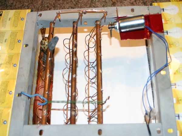

Dann schon mal einen kleinen Rahmen zusammengebrutzelt, der die Achsen der Kippautomatik und einen Zugmagneten aufnehmen soll.
Die erste Achse mit Eierhaltern versehen, angelötet.
Eier rein und Probekippen. Hält. Ein Zugmagnet und eine Temperatursteurung sind bestellt bei Conrad, dann gehts weiter....

3 x 6 = 18 Eier passen rein.
Das schien mir auch im Inet die übliche Packgröße für Bruteier, und das hat zufällig gepasst.
7 hätt ich nicht mehr auf eine Achse gekriegt, eventuell wäre ne 4. Achse denkbar, da muß ich mal schauen, wie der Zugmagnet im Detail aussieht.
aber 18 ist ja perfekt...

Am letzten WE hab ich einen kleinen Testaufbau gemacht, den Zugmagneten mit ner Schraubzwinge befestigt.
(Ich kann mir 0,8 Newton bei 14 mm Hub einfach nicht vorstellen, da hilft nur probieren.)
Erst war ich frustriert, er schafft nur so 45 Grad aus der Nullage, aber dann hab ich noch mal nachgelesen, die Eier müssen ja nur insgesamt 70 Grad kippen, also 2 x 35 - das haut hin. Effektiv nutzbar sind dann nur so 10 mm Hub, ich geh mal davon aus, dass die Feldstärke quadratisch zunimmt, also lieber weniger Hub und entsprechend kurze, spielfreie Hebel.
So. Nach 20 oder 30 Kippungen fallen die Eier aus der Halterung.
1. Der Zugmagnet schlägt sehr hart an, im Endanschlag bringt er 50 Newton oder so, muß ich noch nen Dämpfer erfinden.
2. Die Eier fallen nach unten raus, also muß ich da noch ne Schiene druntermachen, irgendwie.

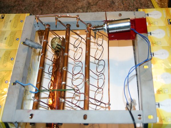

So weit bin ich jetzt (die Kupferwanne muß überall drunter, die Beschleunigung ist so stark, dass es meine mickrigen Kupferdrähtchen verbiegt.)
Vermutlich brauch ich auch noch nen 2. Zugmagneten, das entscheide ich aber, wenn ich oben die Ausgleichsgewichte dran habe.
Die "Rückholfeder" - der Gummi - ist natürluch auch provisorisch zu Testzwecken, wie noch so einiges... Olaf
