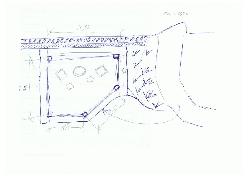

Wir wollen eine Pergola im Schlagschatten unseres Hauses bauen.
Hab mal eine Skizze/ Beispielbild (Kopfbänder würde ich entsprechend anbringen wollen) angehängt.
Die Grundmaße sind soweit klar, allerdings fehlen mir noch die Holzmaße der Pfosten/ Pfetten/ Sparren/ Kopfbänder
damit zum einen die Standfestigkeit und zum anderen die Dimensionen zueinander gewährleistet werden:
Ich habe derzeit folgende Maße im Kopf:
- Pfosten 10x 10 cm (in Brett Schicht Holz)
- Pfetten 8x 10 cm (in KVH)
- Sparren 4x 10 cm (in KVH)
- Kopfbänder 8x 10 cm (in KVH)
Der örtliche Holzhändler meinte ich solle Douglasie für die ges. Konstruktion verwenden. Für die Pfosten tendiere ich eher zu BSH und KVH für den Rest. :hmm:
Gestrichen werden die Hölzer mit entsprechender Holzfarbe in dem Farbton unseres Hauses.
Da kommt kein Dach drauf- wird entsprechend mit Kletterpflanzen bestückt.
Ich hoffe auf gewinnbrindende Tipps gerade bzgl. der Dimensionen :daumen:

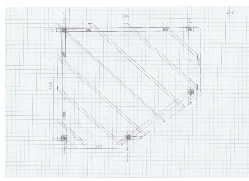

1. Ohnehin hätte ich Punktfundamente inkl H-Pfostenanker gebaut- so wären die Pfosten ca. 5 cm vom Boden entfernt.
2. Tatsächlich hätte ich alle Sparren,.. von unten mit Edelstahlschrauben verschraubt um bei Bedarf die vergammelten Hölzer auszutauschen
3. Die Spannweite hätte ich mittels Kopfbänder verringert (ist evtl. aus meiner angehängte Skizze entnehmbar)
Ansonsten bin ich bei der Holzwahl und Maße etwas am örtlichen Holzhändler gebunden :hmm:
Ich habe die Maße etwas angepasst sowie die Holzart:
- Pfosten 10x 10 cm (BSH)
- Pfetten 8x 12 cm (BSH)
- Kopfbänder 8x 12 cm (BSH)
Bei den Sparren gibt es ein Problem. Meine gewünschte Breite gibt es weder bei Douglasie noch bei BSH, Kreuzholz,...

Douglasie Kvh ist in 8x12, 6x12 erhältlich.
Die Balkenhöhe trägt ,nicht die Breite.
Meine Terrasse habe ichmit 8x16 Douglasien Khv als Hauptträgern gebaut, Balkenlage 6x12
Gruss von der Küste
Harry

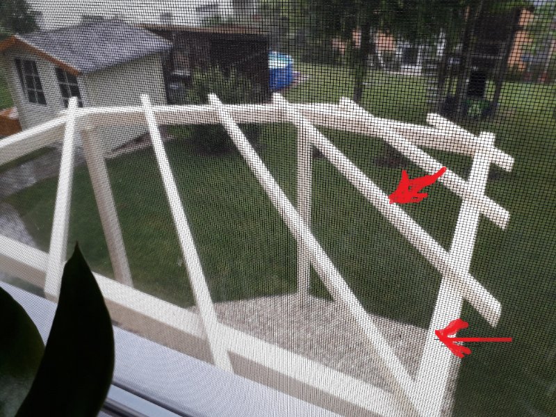

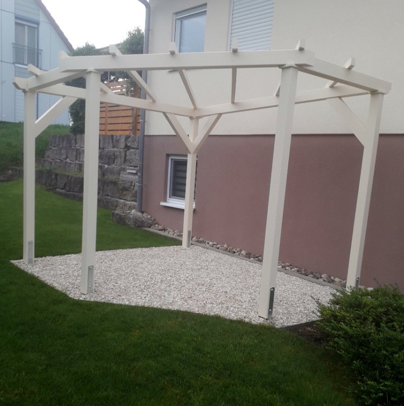

die Pergola ist soweit fertig, bis auf div. Rankhilfen (Stahlseile,...) und natürlich die Anpflanzung von div. "Rankpflanzen".
Hierüber muß ich mir noch Gedanken machen welche Pflanzen am geeignesten sind. Pergola steht im Schatten (Nordseite) des
Hauses. Boden ist eher lehmig/ tonig.
Die Pfetten sind mit 5° Neigung angebracht- somit die Sparren natürlich auch.
- Überlege gerade ob ich zum einen diverse Spalte z.B. zw. Pfetten,... mit Acryl zuschmieren soll :hmm:
- Desweiteren ob ich eine Zinkblechverkleidung über alle Sparren inkl. der Stirnflächen anbringen soll. Was wäre dann mit den Oberflächen der
Pfetten, die wären dann ja auch noch "nackt" :hmm:
Evtl. habt ihr einige Tipps?
Evtl. würde auch eine Verblendung mit Blech aller Stirnseiten reichen?
Gruß:
Matze
Aufgrund der Aufnahme von schräg unten sehen die Pfosten schief aus- ist alles bolzgerade!!! Nur das "Dach" hat eine 5° Neigung nach links.
Draufsicht (Fliegengitter vom Fenster dazwischen ;-))
