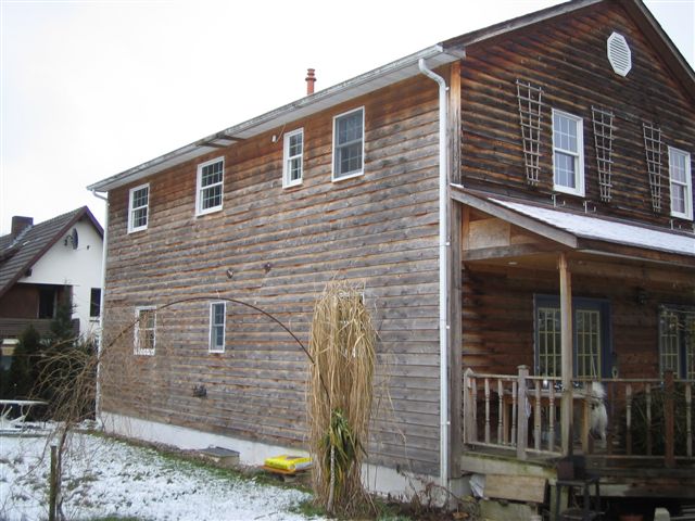

Mein Haussockel ist auch noch unfertig, da mein Schatz gerade Unmengen an Lehm verarbeitet, bin ich auch am überlegen, ob ich es nicht mal außen mit Lehm riskiere, allerdings ist mein Dachüberstand ziemlich mickrig ausgefallen, leider. Kalkanstrich drüber, evtl noch eine horizontale Holzlattung über den Sockel, da die Mäuse mittlerweile auch schon unter die Holzfassade einwandern...reicht das oder lass ich die Lehmidee besser??? Kämpfe ich dann nur gegen Auswaschungen an?
Sind auch nur die nordseitigen Hausseiten noch "nackig", die beiden anderen südlichen Seiten sind unter der Terasse.
Der Untergrund ist Styropor + Kunststoffgitter mit etwas Gipsauflage.
Liebe Grüße! Dela
