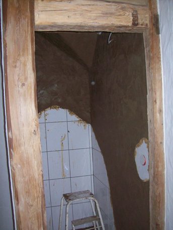

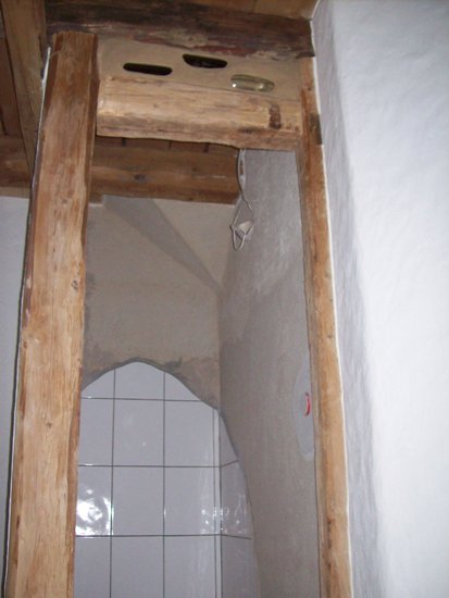

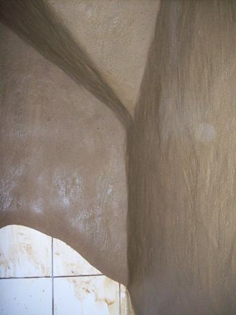

Die Lehm-Wasser-Mischung steht drin im ungeheizten Stallvorraum, war wie gesagt letzte Woche noch knochenhart gefroren. Deshalb habe ich ja bisher auch noch gewartet mit dem putzen, obwohl, eine Gangwand hab ich diesen Winter verputzt, mit Kalkputz, einfach auch dass die ein bischen stabiler ist. Im engen Gang stösst man ja doch schon mal eher an der Wand an.
Die Putzmischung habe ich heute dann schön mit warmen Wasser fertiggemixt, das war dann schon angenehm. Trocknen denk ich wird das schon, ist ja keine große Fläche-
Das mit den Sockelleisten mach ich übrigend auch so, wegen Putzen und Wasser am Boden und so. Ich lackiere den Sockel dann weiß mit Wasserlack, sieht eigentlich gar nicht so schlecht aus und ist praktisch. Warum machst Du das mit dem Kalkputz?
Ach ja, und hier noch die bilder, man beachte meine erste"Flaschenwand" als Oberlicht :grinblum: :
vorher
vorher
Putz aufgespachtelt
Putz aufgespachtelt
fertig mit Pinsel "verstrichen"

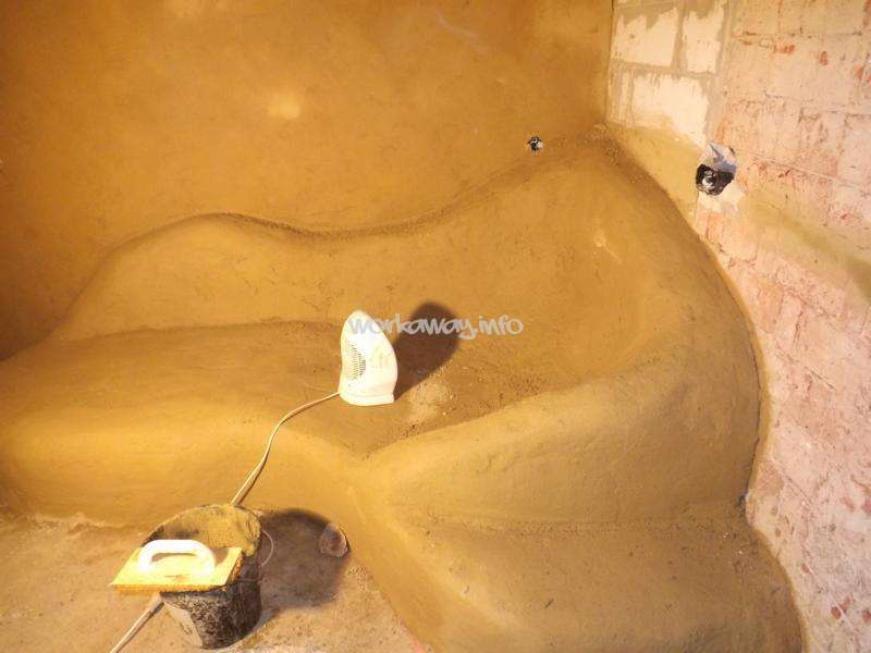

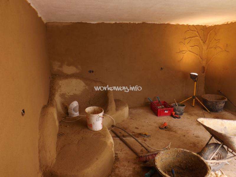

Also dann Richard, hier ein kleiner Einblick

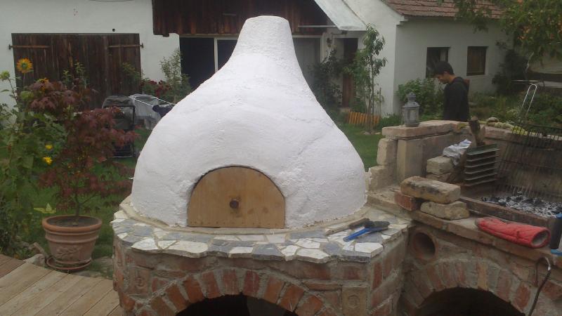

Dazu noch andere Lehmöfen und unsere Fassade wurde mit Hanfplatten gedämmt und mit Lehm verputzt. Mach die Tage mal ein Foto.

Ist die "Lehmbank" auch ein Ofen ?

Der Lehmbackofen, hat der ein Dach oder wie ist der vor der Witterung geschützt?

Der Kalkanstrich schützt vor Regen, ansonsten gibt es für den Winter und Gewitter eine Persenning. Mittlerweile ist der Ofen 7 Jahre alt.
Nein, die Bank ist kein Ofen, leider. Wurde vom Herrn Rauchfangkehrer nicht genehmigt.
MIt ein paar Tierfellen erfreut sie sich bei unseren Volontären trotzdem großer Beliebtheit.
