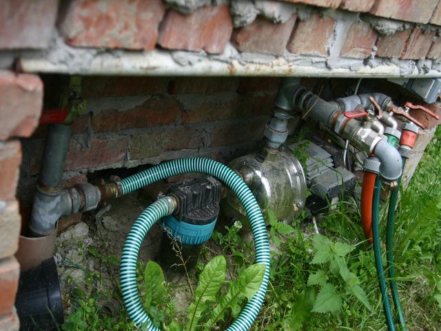

Ich habe mindestens so viele Pumpen, ("Hauswasserwerk"
) wie Du auf dem Gewissen. Mal war irgendwo was undicht, das Fußventil war auch nicht dicht, selbst ansaugen schaffte das Schrottteil nicht, schon lief der Motor tot, mal riss es "einfach so" die Kreiselscheibe von der Welle, mal platzte sie, weil eigentlich ohne Wasser im Winter im Schuppen liegend, mal gab die Dichtung vom Druckkessel auf, mal vom Pumpengehäuse, Schrauben so festgegammelt, kein rankommen mehr.
Ich weiss nicht, was Du genau vorhast. Filtern musst Du sowieso, wie Manfred schon schrieb.
Im Garten und fürs Wasser für die Tiere bin ich seit 3 Jahren glücklich.
Mir hat jemand zwei gut 20 Jahre alte Pumpen von Zehnder geschenkt, deutscher, immer noch existierender Hersteller. Weil defekt. Die liefen aber auch 20 Jahre.
Ich hab mir auf deren Seite die jeweileigen Explosionszeichnungen runter geladen, für jeweils etwa 50 Euro die Eingeweide samt Dichtungen bestellt. Die Eingeweide waren einfach nur von dem Feinstsand runtergeschliffen.
Ich kann jetzt 3 Sprenger gleichzeitig laufen lassen, so einen Druck hatte ich noch nie.
Sie gingen an einen Druckkessel anzuschließen, mach ich aber nicht mehr.
Ich hab einen Schalter, wenn ich Wasser brauche schalt ich eben an.
Im Bild von hinten oben re., Frontansicht wäre es hinten reingreifen links.
Dafür ist sie aber sofort da. Ich hab beide repariert, aber die 2. steht noch jungfräulich, naja, mit neuen Eingeweiden da.
Die andere ist seit 3 Jahren da draussen.
Im Winter lass ich das Wasser werkzeugfrei aus dem Pumpengehäuse ab und schraub den Filter, also das Unterteil ab.
Wenn milde Phasen sind schraub ich das wieder an, dann hab ich einen kurzen Schlauch an einem der Hähne hinten, steck ne Zimmergießkanne voll Wasser rein und halt das hoch. Sie saugt sofort wieder an.
Mal so über Nacht leichten Frost hat sie auch befüllt überstanden.
