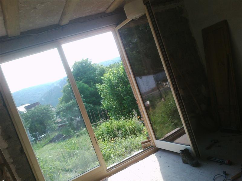

meine Terrassentür (Kiefer, doppelisoverglast) steht und die Fugen sind schonmal mit Stopfhanf ausgestopft.
Jetzt lese ich mich gerade ein wie's weitergeht. :bang:
terrassentuer (3) (Medium).jpg (76.9 KiB) 3654 mal betrachtet
Es gibt ja Dichtband (innen, diffusionsdicht) und außen (diffoffen) - braucht man das wirklich?
Die anderen Fenster sind alle 1-fach verglaste ganz alte Holzsprossenfenster, bei denen der Rahmen einfach ohne alles eingeputzt ist. Macht es da Sinn soviel Aufwand mit der einen Türfuge zu machen? Was meint ihr?
Auch der Bodenanschluß ist mir nicht ganz klar. Fensterbank außen mit Neigung und Ablauf ist logisch, aber das sollte doch auch irgendwie gedämmt sein.
Vielleicht gibt's ne ganz einfache Lösung. Jemand Erfahrung? Merci!

karl-erwins-frau hat geschrieben: Auch der Bodenanschluß ist mir nicht ganz klar. Fensterbank außen mit Neigung und Ablauf ist logisch, aber das sollte doch auch irgendwie gedämmt sein.
Eigentlich sollten die Türen unten einen Wetterschenkel haben, damit das Schlagregenwasser, das an den Scheiben abfliesst, gar nicht erst auf die Idee kommt, in den unteren Türfalz einzudringen. Aber das ist heute offenbar nicht mehr modern. Noch besser wären nach aussen öffnende Türen, dann kann man alle problematischen Falze abdecken.
Wenn Du Schlagregen hast, achte drauf, dass die untere Fuge der Türzarge dicht ist. Das kann man mit einem an der Zarge wasserdicht verschraubten und eingenuteten Trittblech erreichen, das die Fuge nach vorne abdeckt. Ausserdem sollte die Zarge nach aussen eine deutliche Stufe bilden (kann man auf dem Bild nicht sehen).
Wenn man schon neue Fenster einbaut, kann man sie auch gleich dicht einbauen; der Mehraufwand ist gering. Und dann kann der Bewohner entscheiden, ob es drinnen zieht oder nicht.
