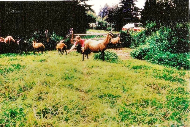

Re: Zaun für Kamerunschafe
hier ein foto zum <beweis> - ist allerdings ein abzug gewesen mit mieser qualität, die nach einscannen und bearbeiten auch nicht besser wurde, aber man kann das gatter im hintergrund erkennen, und auch die zaunpfosten.
allerdings spricht wirklich nichts gegen einen höheren zaun. was ich nur sagen wollte, ist, dass die in richtung ausbrechen nie probleme machten, die weide war recht groß, ca 5000 qm mit vielen bäumen und büschen.
