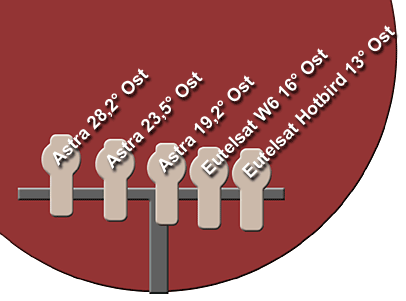

Wenn es nur für dich sein soll und du diese beiden Satelitten mit einer Schüssel willst, brauchst du:
1. Eine große Schüssel mit mind. 85 cm, weil der Winkel für den 2. LNB nicht optimal ist und der sonst kein gutes Signal mehr bekommt
2. Einen Multifeed-Halter mit 2 LNB-Halterungen der sich auf einen Winkel von 9° einstellen lässt.
(Für kleine Winkel, z.B. Astra und Eutelsat, gibt es sogenannte DUO-LNBs mit 2 Köpfen im festen Winkel. Damit spart man sich den Multischalter. Für die 9° (29.2 -19.2) sind die solche DUO-LNBs leider nicht erhältich, deshalb müssen mit Multischalter oder Diseqc 2 einzelne LNBs an der Schüssel verbunden werden.
3. zwei LNBs
4. einen 2/1 Diseqc (2/1 Umschalter)
5. einen Digitalreceiver (oder einen Fernseher mit schon eingebautem Digitalreceiver)
Die 2 LNBs werden an den Diseqc angeschlossen und dieser an den Receiver.
Der Receiver muss entsprechend komfiguriert werden (siehe dessen Anleitung).
Du montierst einen LNB auf der normalen Position in der Mitte der Schüssel und richtest den auf den hauptsächlich benutzen Satelliten aus. Den 2. LNB montierst du mit 9° Abweichung entgengesetz dem Winkel zum 2. Satelliten. (Spiegelprinzip, die Stahlen des 2. Satelliten fallen 9° schräg zum 1. ein und werden dementsprechend auch 9° schräg in die andere Richtung reflektiert. Einfallswinkel = Ausfallswinkel)
Wenn du den mittleren LNB also auf 19.2 °Ost ausrichtest, montierst du den 2. so, dass sein Hintern auf 10.2 °Ost zeigt. Dann empfängt er die Reflektion der Strahlen aus 28.2 ° Ost.
Wenn du dir die Option offen halten willst, die Anlage später für 2 oder mehr Fernseher zu benutzen, dann musst du gleich LNBs mit je 2 oder mehr Ausgängen kaufen.
Später kannst du dann weitere Diseqs für weitere Fernseher an die noch freien Ausgänge der LNBs anschließen.
Für noch mehr Fernseher und noch mehr LNBs wäre dann ein Multischalter das Mittel der Wahl, der mehrere Eingänge auf mehrere Ausgänge umlegen kann. Das ist für eine Anlage mit 1 oder 2 TV-Geräten und nur 2 LNBs aber nicht nötig.

der feedarm spielt auch eine rolle, er muß zur schüsselgröße passen und nach der länge richtet sich der lnb abstand.
im duo-lnb ist diseqc enthalten.
außerdem gibt es zur ausrichtung sat-finder, ganz nützlich.
19,2 und 28,2° sind längengrade, die man umrechnen kann zum standort.
mein standort ist zb 11° ost.
also müßte ich für ersteren nach süden und 8,2° nach osten schauen.
ganz gut:http://www.dishpointer.com
