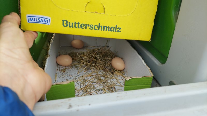

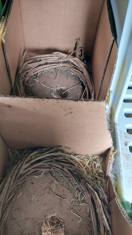

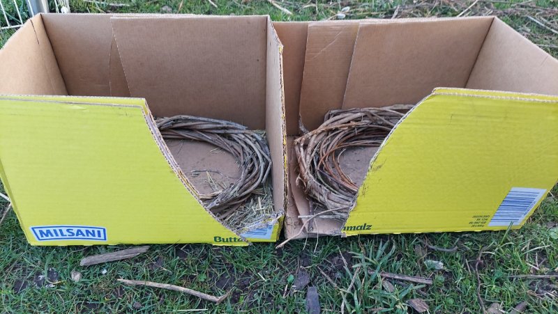

Nachdem Thomas/V. mir in einem anderen Thema das Stichwort "Fallennester" geliefert hat, habe ich ausgiebig gegoogelt und bin in diesem Zusammenhang auf die Fall- bzw. Abrollnester gestoßen.
Nachdem meine 4 Seidenhühner ständig reihum brütig sind, habe ich überlegt wie ich dem beikommen kann. Da ich durch mehrere Kameras sehen kann dass es den Tieren gut geht, bin ich bei schlechtem Wetter manchmal nur jeden 2. oder 3. Tag persönlich anwesend. Da haben sich dann aber mehrere Eier angesammelt und dies verleitet die Mädels offensichtlich erst recht dazu sie ausbrüten zu wollen.
Ein fertiges Fallnest passt nicht in die Nestabteilung vom Omletstall drum musste ich improvisieren. Deshalb habe ich angefangen ein Fallnest aus Kartons zu bauen um zu testen ob sie da überhaupt reingehen. Nein, sie sind nicht rein, sondern haben die Eier unter einen Karton daneben gelegt, der das andere Nest eigentlich blockieren sollte. Also habe ich wieder gebastelt, geändert und geschnippelt.
Es hat eine Weile gedauert bis diese Nester so ausgereift waren, dass sie auch angenommen wurden, aber jetzt klappt es hervorragend! Da die Eier nun nicht mehr sichtbar sind, hat die lästige Gluckerei ein Ende. Das kann natürlich Zufall sein, aber seit über zwei Wochen ist keine einzige Henne mehr brütig geworden und ich bekomme mehr Eier als ich essen kann. Vielleicht hat noch jemand die Beobachtung gemacht, dass die Brütigkeit nachlässt, wenn keine sichtbaren Eier vorhanden sind?

Genau so isses. Seit über 3 Wochen ist keine mehr brütig geworden. Und sie dürfen ja auch brüten. Aber nicht ununterbrochen und schon gar nicht in der kalten Jahreszeit, wenn ich nicht ständig da bin.
Für April habe ich u. a. Bruteier vom Annaberger Haubenstrupphuhn vorbestellt. Ich versuche es so hinzukriegen, dass zwei Hennen gleichzeitig in einem Nest brüten, denn das haben sie schon versucht. Dann führen mit ein wenig Glück vielleicht zwei Glucken zusammen die Kükenschar. Ich denke wenn ich die Fallnester wieder entferne, dann werden bestimmt bald mindestens 2 Hennen brütig.
Hier mein bereits ziemlich ausgereiftes Model, das ich demnächst in Kuststoffplatten noch einmal bauen werde. Und teuer ist daran gar nichts. Ich habe eine Zeit lang gebraucht die passenden Kartons bei Aldi zu ergattern aber dann war es gar nicht schwer.
Anfangs sind ein paar Eier in die Schlafabteilung gelegt worden aber jetzt finde ich alle Eier wie geplant in der Schale darunter.
