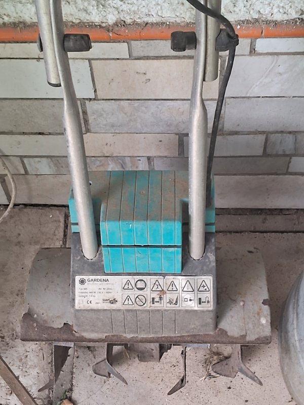

Für die Beete meiner Frau langt mittlerweile die Garde*na ( elektrisch ). Da der Boden , ehemalige Weide , mit Spaten und Hacke und viel Dung kultiviert wurde.

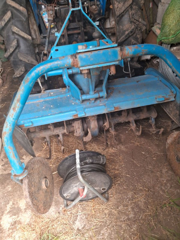

Letztes Jahr haben wir uns trotzdem noch eine Fräse zugelegt. Traktor war bereits vorhanden.
Mit der Fräse brauche ich aber nicht über die Weide zu gehen . Selbst nach Regen und relativ weichem Boden springen die Messer nur über den Boden.
Deshalb gabs auch noch einmal einen Pflug.
Und nach dem pflügen sind die Schollen immer noch zu groß für die Fräse. Also bräuchte es. noch mal eine Egge.
Will sagen, es macht wahrscheinlich Sinn , die Koppel von einem Landwirt " pflanzfertig " bestellen zu lassen.

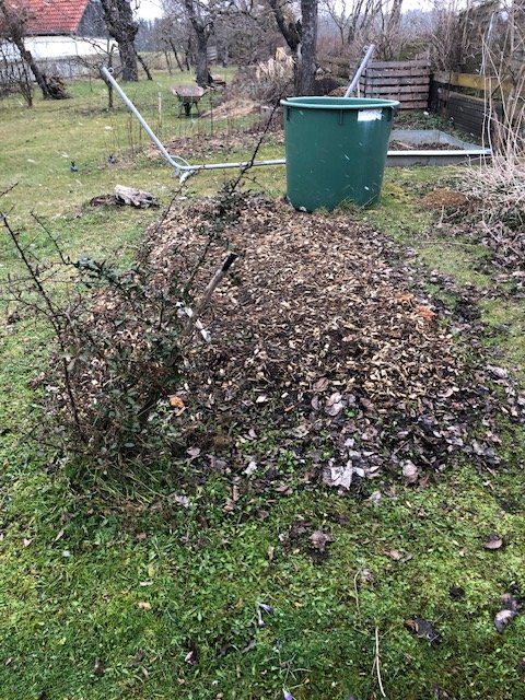

So sieht bei mir ein Beet aus, wenn es " ein solches werden soll".
