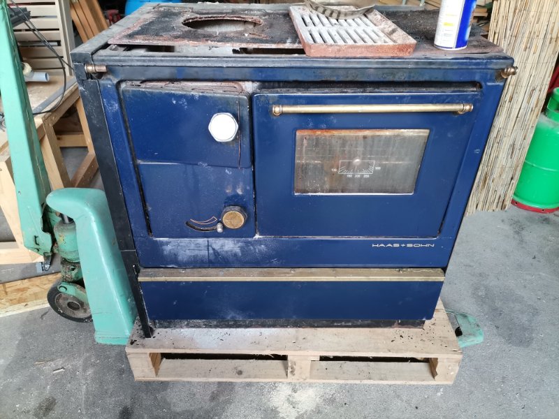

Ich bin gerade dabei einen gebrauchten Holzherd von Haas + Sohn zu reparieren und würde dabei Hilfe benötigen bzw. suche ich Bilder vom Brennraum, den Ofentüren und vom Backrohr und deren Scharniere!
Im Brennraum zbs. fehlt an einer Stelle Schamott bzw. ist dort auch der Metallrahmen ziemlich geschmolzen...
Bei den Ofentüren fehlen meiner Meinung nach Innenabdeckungen mit Isolierung...
Die Backofenklappe schliesst nicht ganz und ist zusätzlich irgendwie leicht verzogen...
Um den Originalzustand zu kennen bitte ich um Bilder falls jemand so einen Ofen zu Hause hat oder wo ich solche Bilder finden kann, wenn vorhanden bin ich auch für Tipps dankbar sollte wer schon so einen Ofen repariert haben!

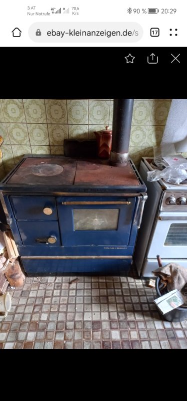

Die genaue Ofentype ist Haas + Sohn HSD85, Bild im Anhang der Ofentype Vielen Dank im Voraus für etwaige Hilfe!!

- IMG_20230421_174920.jpg (190.13 KiB) 4513 mal betrachtet

Wenn die den so gefeuert haben dass der Aschenrost sich verformt hat (vermutlich den Holzherd mit Steinkohle gefeuert), dann kannst du hoffen, dass der Herd noch herzukriegen ist. Das ist meist ein Totalschaden, denn Guss kann man nicht richten.
Ich hoffe du hast das vor dem Kauf überprüft.
Schamotte ist leicht, Ausbrüche ersetzen ist noch nicht mal ne Reparatur, eher Wartung. Ersatz mit Flex zurechtschneiden (staubt wie Sau), ebenso wie das was noch im Ofen ist gut entstauben und reichlich vornässen, dann mit Schamottemörtel vermauern. Wenn die Schamottierung im Feuerraum so ist, dass man nicht recht weiss ob sie herausfallen will oder noch nicht, kann man alles mit Stahlbürste und Staubsauger reinigen, gut und wiederholt nass machen und mit Schamottemörtel verschmieren.
Beim Rost entweder das was stört abflexen und mit dem Rest leben, oder einen neuen Rost bei der Firma bestellen (würde ein Ofenbauer machen) oder einen Rost vom Schrott passend zurechtflexen.
Verzogene Türen und so: Überlegen was die Verformung bewirkt haben könnte. Bei Backopfentüren ist es oft so dass einer mit etwas gegen die offene Tür gerammt hat oder etwas Schweres darauf gefallen ist.
Ausbauen, auf Werkbank richten. Nicht mit Richthammer oder so auf noch montierten Teilen rumdreschen! Emaillierte Teile oder Guss mögen das gar nicht, aber ein Versuch ists wert wenn es eh schon kaputt ist. Vielleicht hilft dir eine Autokarosseriewerkstatt, verbogene Bleche richten ist eine Wissenschaft für sich.
Die Scharniere sind meist bloss zwei Drehzapfen unten seitlich in der Türöffnung, oder ein Metallstift der unten durch die Tür geht.
Die rostige Herdplatte mit Stahlwolle oder feinem Schmirgelpapier entrosten, dann polieren (feines Sandpapier auf Schleifklotz, sehr gut sind die grünen Pfannenribel die man auf einer Seite von Topfreinigungschwämmen findet) und mit säurefreiem Olivenöl pflegen. Dazu kann man warmgepresstes Öl nehmen. Anfänglich sind solche Herdplatten empfindlich auf Flugrost, also keine Töpfe darauf rumstehen lassen und, wenn salzige Speisen überkochen, sofort reinigen.
Dichtschnur der Herdplatte muss vermutlich auch neu, kriegt man sogar im Baumarkt. Ganz früher war das Asbestgeflecht.
Fang mit dem Richten der Türen an, denn dort ist die Wahrscheinlichkeit am grössten dass es nicht geht.
